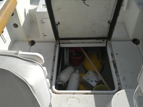

Jag har köpet en 10 år gamal båt där man har häftat fast klämmor i konstskinnet som sitter i den öppna ytan ute i båten. Dessa var inte av rostfri modell och det har rostat rostblandat vatten har runnit längs med sidorna och missfärgat gelcoaten/plasten...
Detta syns till vänster i bilden.
Går detta att få bort på något vis???

Prova med biltemas fälgtvätt, funkar inte det så prova att polera med Autosol.
Oxalsyra!!!
Finns bla på Bauhaus i saltform. Kolla på färgavdelningen. Också suveränt vid vårrustningen då den gula beläggningen ska bort längs vattenlinjen. Enligt Hallberg Rassy det enda som funkar.

Prova med 1 dl till 1 l ljummet vatten och rör runt tills det löst sig. Rör sen ner tapetklister i pulverform tills du har en smet som inte rinner och pensla på det som ska blekas, vänta mellan 5 och 10 minuter och spola av. Se bara till att smeten inte hamnar på aluminium eller galvat eftersom det är en syra. Se bara till att ha gott om pulver så du kan blanda mer, du kommer troligen att få ett ganska vitt sträck där randen har varitblush
Du bör även vaxa området ganska snart eftersom gelcoaten är naken där du behandlat.

Som sagt, finns färdigblandat i form av fälgtvätt hos Biltema, det är nämligen oxalsyra i denna, har själv tagit bort missfärgningar från bl.a rost med detta, funkar kanon!
Också provat oxalsyra mot rostfläckar på vit galon till säten i båten. Tillverkade hade använt icke rostfria detaljer till dynorna och rostfläckar som resultat.
Medelet kan behöva vara på en längre tid, flera timmar för att ge effekt. Prova. Och hållas fuktigt.
Oxalsyra är frätande på händer och skydda ögon. Skyddshandskar ska användas.
