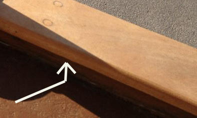

Hejsan,
Finns det nån vänlig själ som kan hjälpa mig med lilla problem.
Det är så att jag försöker täta under överliggaren på relingen, men det är så j***a trångt så det går inte med vanliga piparna som följer med patronerna till Sikaflex.
Det är bara drygt 4cm mellan däck och överliggaren, se bilden.
Finns det böjda pipar för sånt här ändamål?
Fram med alla era kreativa förslaglaugh
Tacksam för all hjälp jag kan få
För mindre jobb brukar jag köpa Sikaflex på tub. Då slipper man pislolen och den tub jag köpte i går var nog inte mer  än 10 cm plus pipen. Dessutom kan du ju vinkla tuben när du tryckt ur lite Sika.
Det går ju att få tag i injektionssprutor på Apoteket (tror att det finns de som inte kräver recept) eller så kanske det funkar med en marineringsspruta som finns i vanliga affärer. Annars kanske du kan använda en metod som jag börjat använda till alla möjliga applikationer, en enkel fryspåse att använda som sprits! Fungerar utmärkt för att få diverse produkter till konstiga ställen.

Försök att få fast en gummislang på pipen. / Andreas
Toaen:s förslag var bra men det blir dyrt, eftersom hela relingen är drygt 5x2meter.
Jag får försöka göra nån egen pip men det verkar inte enkelt...
Ja, relingen är inte 5x2 meter utan 5meter på vardera sida :))
Era förslag är bra, ge mig mera:)
Tror ni på att värme en orginal pip och böja den? Eller kommer den bara att vika sig platt?

Att värma och böja pipen är väl värt ett försök
Annars får du får köpa en tub och sen fylla på den efterhand från de stora patronerna, genom att öppna den i bakkant. Ett himla kladd.

Ett kopparrör som du böjer till och trär utanpå pipen.
Är ju relativt lätt att bearbeta. går ju att platta till i utloppsänden

Det finns pipar till patronerna som är svängbara/böjbara, har köpt sådana på wurth i Stockholm/Bromma, ca 10 sek/st

Jag la en sträng sika mellan sittbrunnen och en pedistal till styrningen igår. Trångt som bara den. Hittade en gammal skidstav i trädgården som använts som blompinne. Sågade till den i lämplig längd och trädde den på pipen. Fixerade med maskeringstejp. Funkade kanon. Ska ner till båten snart och kolla om det blev tätt då det regnar i sthlm.
