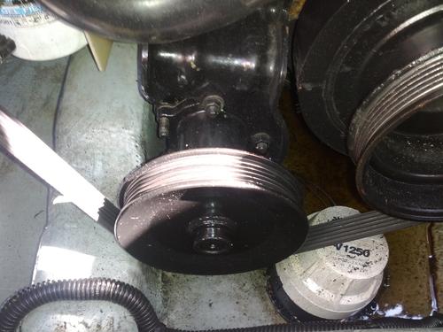

Tjutande remskiva, hur ta lös? Sitter det lager? Bild!
Mercruiser 7.4 -99
Hejsan, hade ett tjut från min motor och provade med lite krypolja och hittade vilken remskiva det var.
Nu till frågan, hur tar man lös den? Och sitter det något vanligt lager i den som man kan byta eller köper man helt nytt?
Remskivan i fråga är den som sitter längst ner till vänster om du står i sittbrunnen och tittar på motorn.
Bifogar bild.
Krypolja? Här kan jag lära mig nåt nytt! Men varför tror du att du behöver lossa remskivan? När jag har remmar som skriker sträcker jag remmen. Det brukar räcka. Annars nästa steg är att byta rem om den ser sliten ut. Väldigt sällan skivan är trasig. Vanligare att fel rem sitter där. Du har en väldig öppen rem eller vad man ska säga. Den omsluter inte mycket av remskivan. Är det någon funktion som kan ha blivit påverkad så den tar mer moment än vanligt. Trögare styrning AC eller vad det nu remskivan drar runt?
Sitter remmen monterad som den ska? Med så liten kontaktyta kan den inte överföra särskilt mycke arbete utan att slira.
Kalle
Om remmen sitter monterad på bilden, så är den helt klart felmonterad.
Ska gå runt 3/4 på remskivan om det är vattenpumpen som du har tagit bild på.

Remmen driver sjövattenpumpen, remmen skall svikta ca. 6 mm när du trycker på den. Axeln till pumpen är lagrad, prova först med remspray om det blir tyst, sedan kan du känna efter ev .glapp i lagringen. Det finns färdiga kit att köpa om lagret gett sig.

Håller nog med Pentax och Berra att problemet ligger i anslutningsytan.
Nu är det sällan man kan dra om remmen på ett annat sätt på en motor så man får nog räkna med att remmen sitter som den ska. En vattenpump tar inte stor effekt och då är frågan om pumpen har börjat gå trögt. Lägg av remmen och kolla lagren som föreslagits. Lägg på remmen och sträck upp den om allt är OK. Något kan ha stoppat pumpen tex något föremål.
Som varit upp så är nog remmen felmonterad.

Jo det går att få fel ordningföljd på remmen mellan vattenpumpen (för slutna cirkulationen) och vevaxeln och då ser det ut som på bilden i TS startinlägg.
