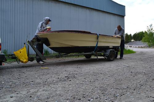

Nu tog ja inga bilder på hur den såg ut innan, men den var mattsvart, med flagnande lack.
Kapellet var/är fint, även rutan.

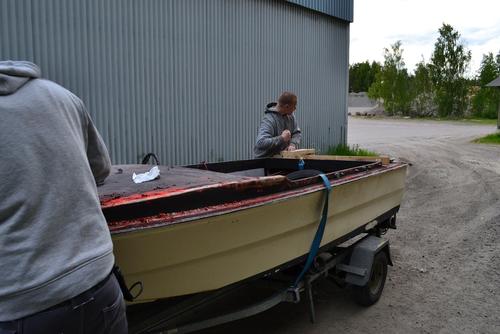

Här är några bilder ifrån när vi är ute o renoverar, (äger inget garage så får åka ut i buschen o tatta ström och så stör man ingen (bilden är tagen i ett grustag)
Har varit röd innan ser jag, och sen under det var det grundfärg.

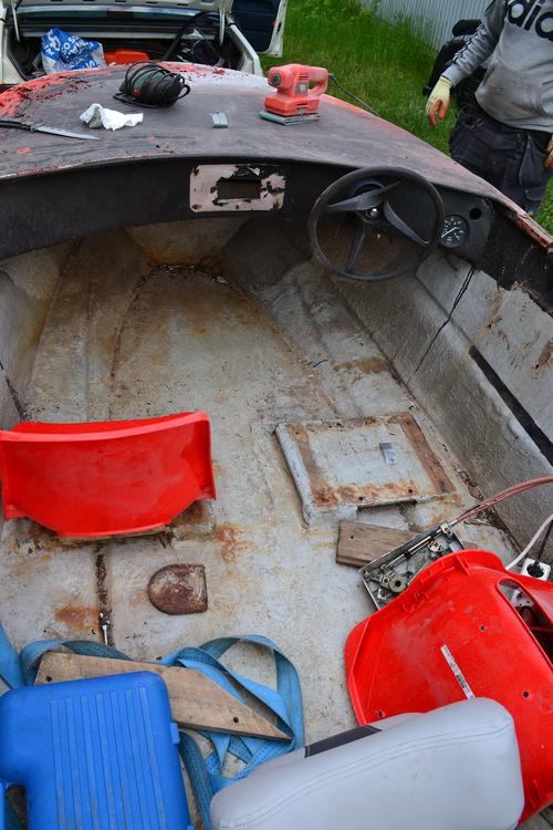

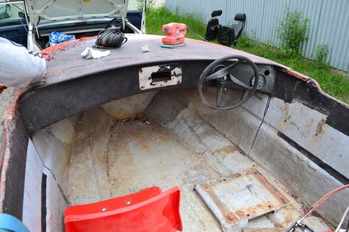

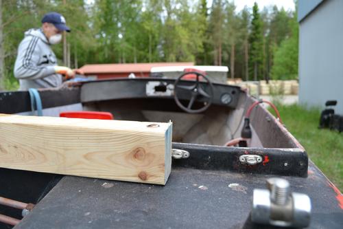

Inte direkt den snyggaste o bekvämaste sättet o sitta på, dom stolarna ska ur ! och insidan målas.
Höstprojektet är att byta ut botten som är full med vattenmättat skum.

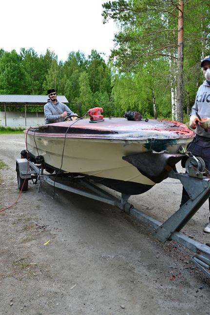

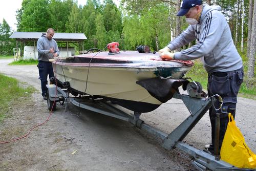

Det var en skada fram, som blivit lagad innan slipat o spacklat den efter bästa förmåga. (100% nybörjare)
Tidigare ägare måste ha kört in i en kaj i rejäl fart lr något, men men det är åtgärdat nu.

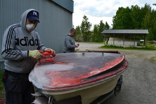

Efter provat olika tekniker var värmepistol och model XL rambokniv det smidigaste som fanns att tillgå för att få bort den gamla färgen.
(som sagt, saknar garage verktyg ect så fick klara oss på det som en vanlig bostadsrätts lgh innehavarare normalt har hemma.
Synd att man inte tagit mer bilder, nu är båten grundmålad och första laget blanksvart är ditmålat igår.
Får se hur det ser ut idag och hur illa det kan se ut trots 100h slipning, (har ju bara en black n decker)
