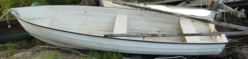

Säljer min plastbåt med en längd på ca 5 meter. Har fått förfrågan från en intressent som vill veta om hans 6 HK långrigg passar. Jag har íngen aning om passande rigglängd på denna båtmodell (hästkrafterna ska ju inte vara något problem). Kort och gott: Lång eller kort rigg på denna båt?
Tack på förhand!
Martin
Du kan mäta avståndet från motorfästet ner till kölen. Det ska stämma överens med avståndet från samma fäste på motorn ner till kavitationsplattan (så den hamnar i jämnhöjd med, eller ett par centimeter under kölen). Lång rigg är typ 52cm, kort 37cm (plus/minus ett par centimeter).
På en så liten båt och med en sån där nersänkning på akterspegeln ska det med största sannolikhet vara kort rigg. Det är klart att det går att hänga på en motor med lång rigg, men båten kommer ju gå lite konstigt och onödigt djupt. Skulle gissa att den vill luta ordentligt inåt när man svänger, och stegra mycket när man gasar på.
