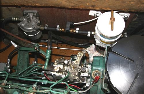

om det är bränsleförbrukning som är mest intressant så finns det ett system att beställa på emco.nu
bifogar en bild på sensor som är monterad i motorrummet till en aqad40 motor, har fungerat bäst på denna plats för mig, orginal vattenavskiljare fungerar som utjämnare av flödet,  den andra sensorn sitter närmast bränsletanken.
henrik

Som sagt dubbla givare!
Ett annat alternativ som borde fungera är att dra returledningen tillbaka till förfiltret, givaren säts då på ingående ledning (mellan tank och förfilter)
Enda egentliga nackdelen med det är att temperaturen på bränslet stiger aningen, men i detta sammanhang är det obetydligt skulle jag säga. Sett ett flertal Installationer som ser ut så och fungerat felfritt så.
