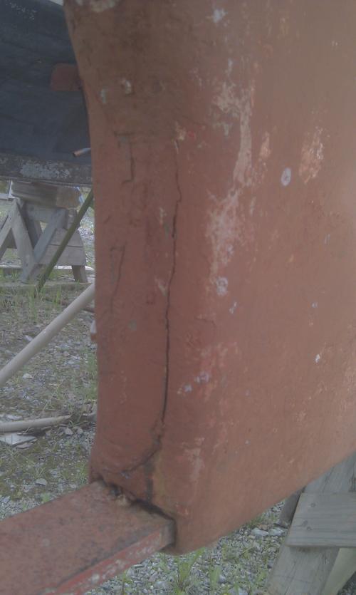

Hej.
Har fått en spricka i kölen på min snipa. Möjligtvis frostsprängd?
Hur lagar man det bäst? Har själv ingen erfarenhet av plastning. Bör jag leja bort det eller fixar man det själv?

I princip är det inte svårt att plasta. Det som är det svåra i det här fallet är ju att få torrt. Sen är det väl inte enkelt att få nån som gör det så här års, utan att båten behöver stå på land över sommaren.
Det är inte lätt att ge ett bra svar utan att ha sett en skada i verkligheten.
Men generellt. Hade det varit min båt, så hade jag slipat ur ner till laminatet och även slipat ren plattjärnet till rodret några cm vid infästningen. Sen hade jag plastat över det hela med några lager väv och epoxy och försökt få det tätt så att det inte rinner in mera vatten över sommaren. Problemet är om det är så mycket vatten att man inte kan hålla tort medans man plastar.
Kanke hade gått att göra en provisorisk tätning med sikafkex.
Tagit upp ganska tidigt till hösten slipat bort allt som måste bort. Låtit det torka över vintern, gärna innomhus och med aktiv torkning. Om du behöver hjälp så har ju hantverkare det lungnare på hösten. Just nu är det livet tilllåns. Alla som kunde beställa jobbet i agusti glömde bort det och kommer nu.

Om det inte rinner vatten hade jag nog slipat ner till ren glasfiberlaminat. Dvs bort med bottenfärg och gelcoat och även slipat rent järnet som håller underkant på rodret och plastat över med väv och epoxy.
Det är klart att det är lätt för mig att säga som är van.
Ett alternativ kan ju va att slipa upp lite i sprickan. Jag hade tagit min Dremmel toppslip och gjort ett V-format spår och även runt järnet och tätat i med sika så gott det går.
Finns det ingen reparatör eller praktiskt laggd båtägare i närheten som kan titta på problemet för dig, så att det inte är nåt annat som kan ställa till problem i sommar. Det kan ju va detaljer som är svåra att se på en bild.
På sått och vis är ditt kölproblem svårare att lösa än arbete med min rörgrav. Jag borra bara några 20 mm hål. Sätter en kil med bleck i varje hål och slår med en slägga och förhoppningsvis försvinner en lite bit av berget. Du måste ju få det både torrt och tätt - betydligt svårare.

Jag håller med Toaen att man skulle fixa till det omgående. Jag har jobbat mycket med plast tidigare i mitt liv och nu sedan jag skaffat båt. Jag hade slipat ett V, d v s utrustat vinkelslipen med en kapskiva och skurit mig in till järnet. Sedan hade jag slipat upp en skåra, smal inne vid järnet och bred ute vid ytan. Efter det arbetet hade jag blandat till epoxi tillsammans med microglasballonger till ett spackel. Sedan hade jag byggt upp inifrån och ut med detta spackel tills det hade varit ca 3 cm kvar. Spacklet hade fått härda och efter det mer epoxi, denna gången med väv ut till den slutliga ytan, låtit det härda, slipat och sedan målat tvåkomponents grundfärg och sedan bottenfärg. Resultat = Pansarkryssaren Potemkin cool
Ok. Det blir nog till att gå lös med vinkelslipen.
Sprickan förstår jag hur jag ska slipa, men vid järnet ska jag slipa upp området jag ritat ut, eller har jag missuppfattat det?

Jag skulle slipat ner allt bottenfärg och gelcoat 10- 15 cm fram på kölen på bägge sidor. Även under kölen.  Se bifogad bild. Sen skulle jag slipat bort allt löst matrial. Sorken88 beskrivning var ungefär som jag skulle gått till väga.
Du måste slipa så mycket att du rensar hela utbredningen på sprickan.
När det gäller järnet skulle jag slipat rent för rost med vinkelslipen runt om - även på undersidan. Plasten runt om skulle jag slipat ett V-format spår runt om till rent laminat med Demmeln. Brukar  köra med en hårdmetallfräs http://www.dremeleurope.com/dremelocs-se/product/2741/128/strukturtandade-hÃ¥rdmetallfräsar/strukturtandad-hÃ¥rdmetallfräs,-konformad-7,8-mm
När du är klar med all slipning på hela kölen och skall börja bygga upp laminatet igen, blanfar du en skvätt epoxy. Slipar av järnet ytterst noggrant igen och målar över den renslipade ytan direkt med epoxy. Nästan inna du hinner lägga från dig vinkelslipen wink Det är alltså inte läge för varken kaffe eller rökpaus mellan slipning och målning. Inte heller att gå på toaletten - inte ens om du håller på att skita ner dig.cool

Tyvärr tittade jag till båten för sällan i vintras. När jag åkte ut till den under valborg upptäckte jag att kölen var vattenfylld.
Vet ej hur länge det har stått vatten där men med tanke på skadan på kölen så har det troligen varit sen i vintras.
Det rann inte ut något vatten så det är inte hål rakt igenom.
Kommer inte komma ut till båten på två veckor så tillsdess fixar jag en vinkelslip med flapdisc. Återkommer med bilder när jag slipat.
