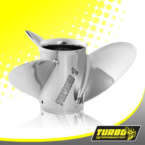

Nu har ju jag en F150 på min men en klassisk elefantörepropp som alla propp och motortillverkare har i sitt sortiment presterar bättre än Black Steel rätt över. Toppfarten stiger bara marginellt men bränsleförbrukningen i marscfart, trimbarheten och båtens generella sjöegenskaper förbättras helt märkbart.
Exempel på dessa proppar är Yamaha Reliance och Performance, Mercury Laser 2, Turbo 1 (den jag kört med), Stiletto Advantage, Michigan Rapture och Apollo och det finns ytterligare liknande. Dessa proppar håller i regel 14,25 diameter och har mer rake o cupp än Black Steel. Bladen är elefantöreformade istället för BS-proppens semicleaver-blad. Sammantaget ger detta en propp med bättre grepp och mer stävlyft. Nåt som 64an gillar och det tror jag gäller även med en F200.
Har som sagt kört fler proppar än denna typ men detta är den propptyp spm ger mer än Black Steel utan att man behöver försaka nån annan egenskap. Ska jag va helt ärlig så går BS bättre mellan 18 och 23 knop men pluggar man venthålen på ovanstående så blir den bättre även i detta område. Vitsen med venthål är att förbättra axet men jag kunde inte finna nån skillnad i just axet, däremot slippade proppen rätt mycket i detta fartområde med öppna venthål..

Turbo 1 och Yamaha Reliance går bättre än Black Steel även på standardhöjd med F150. Jag har kört min med den 4-bladiga stävlyftaren Turbo Ultima och den ger sämre prestanda än en stor trebladare som Tempest Plus, ffa i högre farter men trebladaren är bättre jämt över med F150. Jag vet oxå att den häcklyftande Turbo 2 2 har testats o jag tror att det finns omtalat i stora 64a tråden Äntligenbeställd men jag har för mej att ägaren till båten köpte med den proppen o var missnöjd.
Om du inte vill förändra nåt utan ffa få bättre ax så finns Black Steel i en 4-bladig version men det är inte Yamaha som gör den. Den heter PowerTech! SCE4 o är en exakt kopia av BS men med fyra blad. Det är ju en lättdriven propp med lite rake o cupp gjord för att gå djupt, bara mer bladyta än BS. Hittills har ju ingen rapporterat bra resultat med en 4-bladare med aggresivare blad trots brutal hiss. Sitter på mobilen nu men kan länka lite när jag sitter vid en dator..
Ok, tack Jarb. Jag ska även söka äntligen beställd tråden.
En annan fråga, du som verkar ha testat litet olika proppar, har du pluggat ventialtionshålen eller haft dem öppna?
Jag har pluggat hålen för de har ökat slippet i lägre planingsfarter o jag har inte märkt att öppna venthål förbättrat axet. Reliance har inga venthål medan Turbo 1 har 8 millimeters. Med pluggade venthål går Reliance och Turbo 1 i princip helt lika, Reliance är aningens axsnabbare men T1 går lite bättre i låga planingsfarter, Turbo 1 kostar dock knappt hälften så mycket..

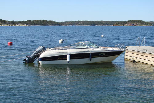

Har ni någon bild på hissningen på era F200:or? Vet att man kan hissa några hål, men jag har min motor längst ner på akterspegeln. Har inte orkat hissa än, men ska göra det innan sjösättningen. Får upp min i ca 47 knop med Black Steel 13 3/4 x21
Senast ändrad av mrplasma | 18 maj 2012 | 21:19
Hade ingen bra bild, men den här visar i alla fall vilket hål den sitter i. Osäker på om det är original eller ett hål upp från original.
Tackar! Äntligen en bild :-) Blir till att dra upp den ett hål.
