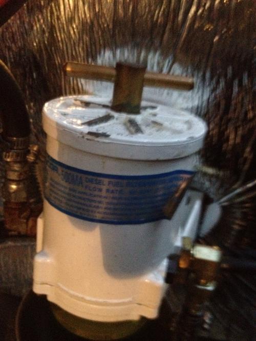

Vem tillverkar detta diesel grovfilter?
Någon som kan identifiera tillverkaren av detta diesel grovfilter?
Vart kan jag hitta en nytt? Marinshoppen, Erlandsson?
Mvh
Crille
Liknar mitt VP filter, finns hos Erlandsson, Marinshopen, Mekonomen, Watski, Hjertmans, mfl...
Det är ett Racor filter, säljs av A-Filter, finns även i Volvo-Pentas sortiment, ett riktigt bra filter.
Hälsningar Ove
Det har många funktioner, grovfilter, vattenavskiljare och ett finfilter. Finfiltret är en insats som man byter varje år, är på 10 my eller på 2 my beroende på vilken maskin man har.
Man skruvar av den stor a skruven på ovansidan och lyfter på locket för att komma åt det bytbara filtret.
Jag köpte nya sådan förra året på ebay. Under halva priset inkl frakt till Sverige
De är väldigt dyra i Sverige
Ahaaaa :) Trodde han var ute efter hela skiten
