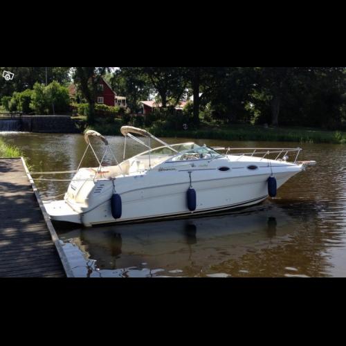

Sea ray 260/275 sundancer
Tycker båten jazzar fram och tillbaka när man kör långsamt, finns det nåt sätt eller knep att tänka på för att få den att gå stabilare eller är det bara så?
Tacksam för svar.
Båten är en Sundancer 260/275 från 2000, jag har en Mercruiser 7.4 i den.
Alla drevbåtar med enkelmontage jazzar fram och tillbaka i låga hastigheter, har man duoprop (bravo 3) blir problemet betydligt mindre.
Finns inget du kan göra förutom att byta drev (om du inte redan har ett bravo 3)
