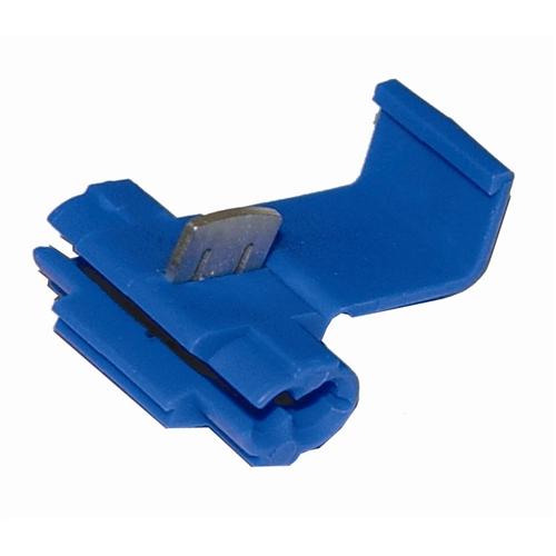

Det första jag gjorde var att byta ut alla vidriga strömtjuvskontakter (norsk skarvklämma tror jag de kallas ibland) som satt på kablarna. *ryser* Den typen av kontakter fungerar inte ens i en bil så hur någon kunde komma på att använda dem i en båtvärmare övergår mitt förstånd.
Jag pressade ihop de kablar som ska ha kontakt med varandra med riktiga kabelskor med en riktig kabelskotång så var en felkälla eliminerad!

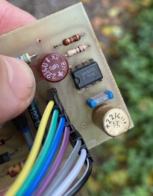

Köpte en båt med en Thermo 2500 och när jag skulle starta värmaren så testade jag först "VENT" och fläkten startade, växlade till "HEAT" och dioderna blinkade till och allt slocknade.
Har nu efter felsökande hittat en konding som verkar ha läckt (Den längst upp till höger). Visst är det bakelit-elektrolyter?
Min fundering är nu storlek är det 22u och om jag kan byta mot en "vanlig" elektrolyt typ "https://www.electrokit.com/produkt/el-lyt-22uf-25v-85c-o5x11mm/". Vilken spänning skall jag välja? De jag hittat finns i 16, 25, 35V och uppåt.
Tacksam för tips.
Redigerad av Tuna_II
stavning
Det funkar med en "vanlig" elektrolyt, bakelitelektrolyter har inget vidare rykte för övrigt. Byt båda, de är slut eller i det närmaste slut båda två.
Elektrolyter har en livslängd på 10- 15 år med marginal, oftast håller de längre, men det är troligen den vanligaste orsaken till att äldre utrustning går sönder så att säga.
Det är 40V som det står på dem, så minst det bör du ha. Kan ju tyckas att 35V åxå kan vara OK, men hellre lite större. Nya elektrolyter är mycket mindre än de gamla, och kommer troligen att hålla längre... 🙂

är det samma typ av kondensatorer på denna trots olika färg?
Ja, det ser ut att vara samma värden, troligen bara olika fabrikat/kvalité.
