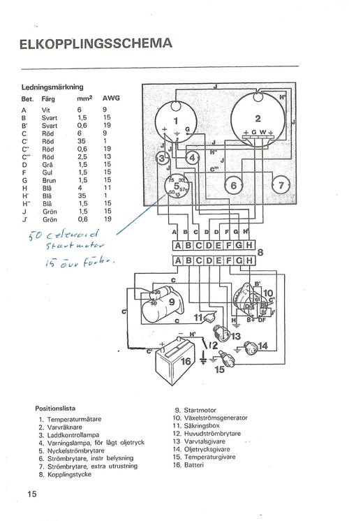

Motorn är en MD 11 med ursprunglig el-panel enl. bif. Bild.
