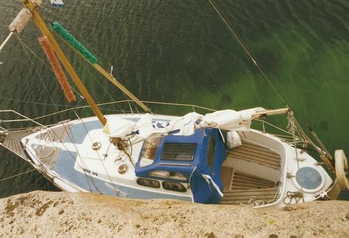

Spridarna kanske är svepta akteröver, möjligtvis kan det va därför öglorna är böjda. Är dom böjda lika mycket?
Spridarinföstningen syntes tyvärr inte på min fidra. Jag har lindat på för mycket skit i riggen.sad
