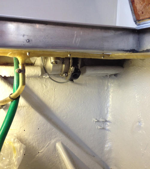

ErikLXIV 5 Postad 19 Juli , 2012 Hej! Har nu opererat in Engbospelet i båten. Som vanligt blev det mer jobb än man först räknade med, men jag är rätt nöjd med resultatet. Lyckas inte bifoga bilder från min iPhone, så jag återkommer med dessa & recension lite senare. Mvh, /Erik Dela detta inlägg Länk till inlägg Dela på andra webbplatser
ErikLXIV 5 Postad 23 Juli , 2012 Hej! Här kommer lite bilder! Nehepp...trodde jag...Lyckas inge vidare med bilderna..spännande forts följer.. Mvh, /Erik Senast ändrad av ErikLXIV | 24 juli 2012 | 00:06 Dela detta inlägg Länk till inlägg Dela på andra webbplatser
ErikLXIV 5 Postad 26 Juli , 2012 Bild...nu då?... Yes! Senast ändrad av ErikLXIV | 26 juli 2012 | 18:05 2 Dela detta inlägg Länk till inlägg Dela på andra webbplatser
ErikLXIV 5 Postad 26 Juli , 2012 En till: 1 Dela detta inlägg Länk till inlägg Dela på andra webbplatser

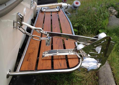

ErikLXIV 5 Postad 26 Juli , 2012 En till: Dela detta inlägg Länk till inlägg Dela på andra webbplatser
ErikLXIV 5 Postad 26 Juli , 2012 Å en till! 1 Dela detta inlägg Länk till inlägg Dela på andra webbplatser
Westfjord26 9 Postad 26 Juli , 2012 Snyggt jobbat Erik! Dela detta inlägg Länk till inlägg Dela på andra webbplatser
ErikLXIV 5 Postad 26 Juli , 2012 Tack! Nu är det bara en liten detalj kvar... sjösättning! /Erik Dela detta inlägg Länk till inlägg Dela på andra webbplatser

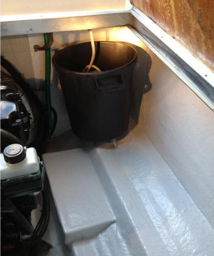

Gäst sdk780 Postad 26 Juli , 2012 Väldigt stilig installation, ren med lite grejer. En fråga, har Du dränering på kärlet till ankarlinan? Själv båten var också kanonfin (var in i sjöboden och tittade) Dela detta inlägg Länk till inlägg Dela på andra webbplatser
ErikLXIV 5 Postad 26 Juli , 2012 Sdk, jo kärlet för linan har dränering, ett urtag löper längs hela hinkens botten och en bit upp på sidan mot akterspegeln. Övergången mellan botten och akterspegel har en skrovförstyvning i form av en triangulär skiva ca 3 cm bred som nu alltså är inbyggd i hinken! /Erik Dela detta inlägg Länk till inlägg Dela på andra webbplatser
Westfjord26 9 Postad 27 Juli , 2012 Jag gjorde en liknande lösning som dig fast jag hade ett lite knepigare utrymme där linan skulle ner, så jag sydde en säck i nylon som jag gjorde dubbelbottnad med en plastskiva emellan, i centrum på botten dränerade jag med en genomföring och en slang som löper ner till kölsvinet. Säcken förseddes med öljetter så att den gick att hänga upp i krokar. Dela detta inlägg Länk till inlägg Dela på andra webbplatser
