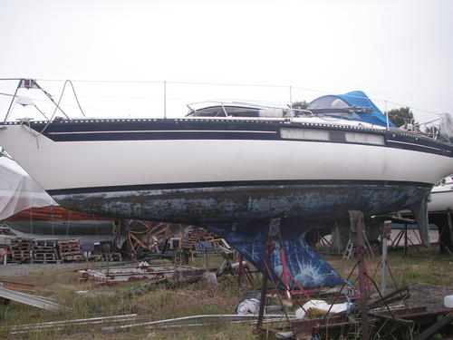

Hur räknar man ut färgmängd till en segelbåt Kings Cruiser 33 fot om man skall måla med VC 17?
Vilket är bästa sätt att lägga på färgen? Roller, elspruta, planstryk?
Vill minnas att den är flyktig och jag är intresserad av hur man gör för att den inte skall dunsta för mycket under målning.
Alla tips emottages tacksamt.
Mvh  Göran
