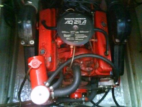

Du får ändra längden på spjällarmen kontra infästningen av gas wiren på förgasaren  så rörelsen på spjällaxeln blir större.
Har en bild, där ser man ( med god vilja ) att jag gjorde armen kortare, anv. delar från gamla förgasaren.
