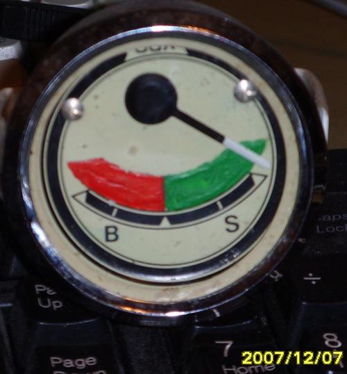

Jag känner att jag är i behov av en roderindikator och har fnulat lite på att använda en vanlig mätare som matas av en trimpot ansluten via länkage till drevets styrtapp men den där Rulan känns extremt mycket lättare att installera.
Mvh
Fred
Jag har funderat på om man inte skulle kunna göra en enklare sådan med hävarmar och stag av pianotråd, lite hylsor, skruv och enklare fästen.
Mitt största behov är inte att veta exakta läget vid fart framåt under segling utan främst vid manövrering i hamn och under backning. (och kanske allra främst när någon annan än jag står vid ratten och rotterar friskt och båten inte uppför sig som förväntat).
Borde gå att koppla den direkt på styr-kvadranden och sedan via länkarmar föra upp och växla ner rotationsröreslen på lämplig plats tex vid instrumentpanelen där en liten mekanisk visare skulle kunna visa grovt åt vilket håll rodret står.
Kanske tillräcklligt bra och betydligt billigare än att köpa instrument och roderlägesgivare för flertalet tusenlappar..
Precis som du skriver Hasse så är det ju egentligen bara vid stillaliggande som man behöver roderindikatorn. När båten gör fart så är det ju ganska uppenbart i vilket läge rodret/drevet befinner sig. Framförallt tycker jag att det är problem när jag parkerat mellan Y-bommarna och kanske flera dagar senare ska backa ut igen. Jag måste svänga ganska tvärt för att komma in och det kräver ibland en hel del rattande för att få in båten rätt. Detta gör att det är mycket svårt att veta hur drevet hamnar till slut.
Här det det egensnickrade system som jag funderar på att kopiera.
http://www.gelis8.se/Varen-Sommaren 2008.htm
Genialiskt enkelt och väldigt billigt! Då jag har en ganska speciell serie mätare och några dubletter så ska jag nog försöka konvertera en av dem så att instrumentpanelen bli enhetlig. yes
Mvh
Fred
Jag byggde en med delar från bränslemätaren och tankgivaren från en skrotad SAAB 96a

Den där varianten som Fred tänkte kopiera, vad ligger värdena på potentiometern ungefär? Och går det att öppna frontglaset på mätare, så man kommer åt att byta mätartavla? /Oscar

Vilket värde trimpoten man ska välja är beroende på vilken mätare man använder. Det finns tydligen tre olika standarder:
Område: 0-180 Ohm (Europastandard)
Område: 240-30 Ohm (USA standard)
Område: 240-0 Ohm (Suzuki standard)
Mina instrument är USA-standard (veteran Teleflex) så jag kommer försöka hitta en pot med värden mellan 0-240 (minst) Ω. Sen får jag med länkaget se till att drevets ändlägen sätter poten i 30 respektive 240 Ω.
När det gäller att öppna mätare är det normalt sett inte möjligt att göra på ett enkelt sätt. Det jag planerar att göra är att såga ett tunnt snitt (med Dremeln) hela vägen runt mätarhuset av plast någon centimeter under kromringen som håller glaset. På så sätt kan jag komma åt innanmätet och göra de modifieringar jag vill. Om min mätares elektronik inte fungerar kanske jag kan slakta ett nyare instrument och flytta över dess elektronik och kombinera det med mätartavlan och nålen. Sen limmar jag ihop mätarhuset igen vilket inte kommer synas när mätaren är monterad i instrumentpanelen. Sen måste ju själva mätartavlan modifieras också så att den blir för roderindikation istället för t ex ampere eller bränslemängd, beroende på vilken mätare man väljer att modifiera.
Sen måste jag säga att det är så underbart att man tipsar om en elegant lösning och så kommer Lasse med en ännu elegantare! Att ta både mätare och givare från en gammal bils bränslesystem är ju genialt! Då givare och mätare redan är avsedda för varandra så behöver man ju bara anpassa flottörens länkage till sin styrning så är saken biff! yes

Tack för tipsen! Håller med om att Lasses ide var fiffig, men då ska man ju få tag på den typen av mätare, som inte är integrerad med resten av bilens instrumentering. Någon som har bränslemätare med givare, som ligger å dräller? Får kolla Blocket. /Oscar
I länken jag bidrog med ovan användes ju en billig Biltemamätare. Det kan ju vara ett alternativ om man inte bryr sig så mycket om designen.

Visaren är löst upphängd med ett lod som håller den vertikalt. Sb/Bb markeringen drivs av ett kugghjul via ett annat hjul som sitter fast på bottenplattan som i sin tur är fastklistrad på ratten.
Vi gjorde så i en båt med bilstema´ s tankmätare och givare.
gick med lite våld att få bort glaset och med lite spritpennor enkelt målaöver till önskad färg.
det blir en liten fördröjning vid snabbt rattande.

sedan får man tillverka fäst-platta och en länkarm själv.

Det känns onödigt dyrt att köpa en bränslegivare för 350 spänn när en trimpot kostar kanske 20...fast det är klart, man måste ju räkna in byggandet av respektive länkagesystem också. smiley
det tycker jag med när du skriver så,  viste inte vad det var innan du skrev inlägget och jag goglade på den. dock lite mer jobb  o kunnskap för att få det att lira.
