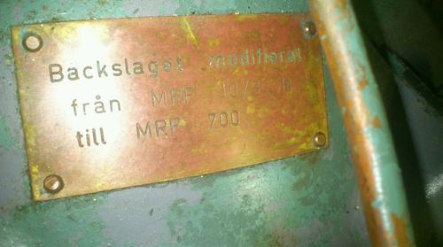

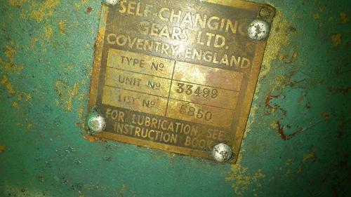

det är hydraliska backslag har dock inte hittat någon ID plåt på dom. men jag ska se efter lite mer om jag hittar vad det är för typ på backslagen.

här kommer en bild på en plåt som satt på backslaget
här kommer en anna bild men det är på något som är ombyggt i backslaget vet dock ej vad det står för.
