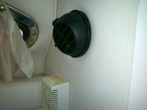

Midcabin är belägen ovanför bränsletanken och gastättt byggd mot motorrum och tank.
Utrymmet mellan kortväggen i midcabin och skrovsidan är i mitt fall ca 45 cm och är hyfsat
tät mot bodelen dock ej gastät. Som alltid  när man har koloxid skapande apparater i anslutning
till vistelseutrymmen är ett koloxidlarm absolut nödvändigt. Uppstår det en läcka i avgassystemet
till värmaren finns en absolut risk för koloxidförgiftning därav behovet av gaslarm.
Risken att bensinångor skulle förorsaka explosion via värmaren ser jag som helt försumbar. I så fall
är ju spisen en otroligt mycket större risk.
Alternativet med en Wallas installerad öppet på toan skulle jag inte ens överväga, kan aldrig bli snyggt.

En bild på det omtalade gaslarmet i förpiken med värmeutblåset ovanför.
