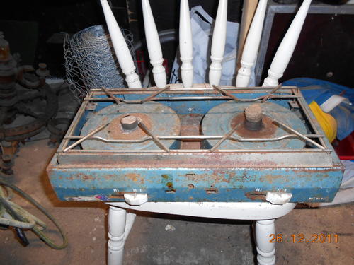

spis modell?
ngn. som känner till märket på denna gamla trotjänare?
japp det är en gammal Jobo Origo, spritkök, Föregångare till Origo 3000
tror modellen heter 1000
Tack vänner! finns reservdelar till denna kvar?
Det som fattas är en Aluminiumblåt med hål för Brännarna. Lock med Vindskydd som går att fälla ut på sidorna. Troligen lättare att söka en komplett nyare modell på blocket än att försöka hitta reservdelar till denna gamla trotjänare där man inte vet i vilket skick som patronerna befinner sig i. Stenullen som är i dom kan vara sönderbränd och det är inte ovanligt att dessa också läcker i fogen i botten på ålders höst. Vet av erfarenhet detta då jag har haft en sådan modell

Det bör enligt egen mätning ge 2 x 800 W netto, alltså till innehållet i en normal kastrull förutom sidovärmen.
D.v.s. 1 liter 20 gradigt vatten börjar koka på 8 minuter, lite långsamt men i båten har man väl för sjutton ändå semester? :)
Har förvisso sina små irriterande egenheter för den ovane, men när man väl behärskar dessa så funkar det otroligt pålitligt. Faktiskt helt underhållsfritt!
Förutom då ifrån lite rengöring ifrån spillt matfett och någon enstaka gång en rejäl sotrengöring av kastrullers/stekpannors undersidor, då sotlagret blivit värmeisolerande tjockt.
Köket bör pga sotningen eldas med renare/dyrare etanolslag typ origonol, tenol eller T-röd. Drygt 40 gram (0,5 dl à ca 3:- ) åtgår för ett ordinärt potatiskok, så tex underhållskrävande gasol-installationer blir förmodligen billigare/snabbare/bättre ifall man uttnyttjar båten mer än till bara enkel camping några enstaka veckor per säsong?
Har själv origos originalkök enligt klistermärke, själva köket ser dock ut exakt som på jobo-bilden.
Kan vid ev intresse lägga ut praktiska detalj-tips etc i tråden, som tillsammans nog bildar en realistisk bruksanvisning. (Onödigt att återigen behöva uppfinna hjulet som jag själv sas tvingades att göra pga obefintlig bruksanvisning. ;)
