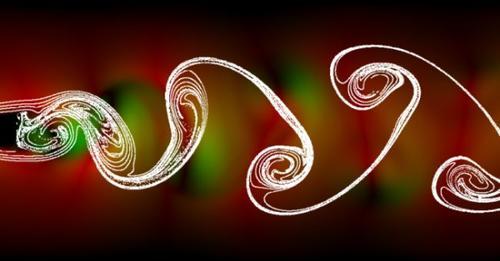

Kármán vortex street

Anledningen till detta ”pumpande” kommer ur fenomenet ”Kármán vortex street”. Detta fenomen hade man problem med på höga skorstenar och kunde avhjälpas med den karakteristiska skruven längt upp på skorstenarna.
Längst upp på min mast har jag ”flänsar” placerade på en sträcka av ca: 1 meter på vardera sida riktade åt olika håll. Dessa misstänker jag är placerade där för att avstyra detta problem.
