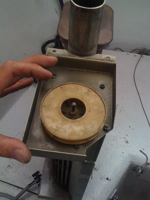

Carl_XII 30 Postad 5 December , 2011 http://catalina28.blogspot.com/2011/07/wallas-heater-repair.html Det är den här fläkten det gäller. Tydligen ett ganska vanligt problem då eventuellt inkommande vatten genom skorstenen hamnar direkt på den fläkten. Det kanske räcker med inkommande fuktig luft för att fläkten skall ärga ihop efter ett tag... Dela detta inlägg Länk till inlägg Dela på andra webbplatser

Carl_XII 30 Postad 19 December , 2011 Jag har nu plockat isär värmaren och kan konstatera att det inte fanns något enkelt sätt att ta loss förbränningsluftfläkten. Hela värmaren måste skruvas isär för att få ut den. Fläkten verkar dock fungera som den ska - i alla fall blev det en väldig fart på den då jag kopplade in 12V. Jag passade på att sota ur värmeväxlaren ordentligt när värmaren ändå var isär. Möjligen kan en del av problemet ha berott på sot. Dela detta inlägg Länk till inlägg Dela på andra webbplatser
