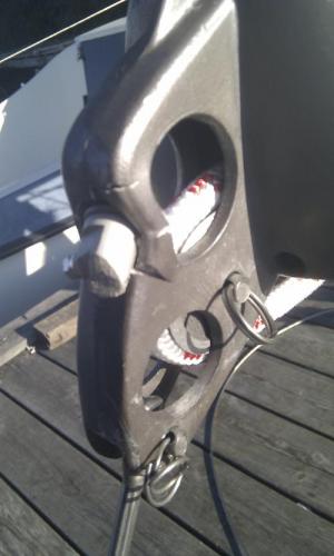

Hej.
Min masttopp (Maxi 68 Seldén mast) är trasig.
Någon som vet om det är lätt att byta och vart får man isf tag på en ny masttopp?
/Micke
Den silvriga masten är väl en gammal Seldén?
Hittar du ingen ny, ta loss den och lämna till en smed som kan svetsa i aluminium.
Hur har det kunnat bli så där. Skada vid a/påmastning? Har det nån betydelse att sprickan finns egentligen ? Som sagt hör efter med Benns om du bor i Stockholmstrakten
mvh Leif
Den var så när jag köpte båten. Upptäckte det när jag mastade av.
Det känns som om trissan går trögt. Kan ha kommit i kläm, men jag är osäker.
Vill även kunna montera en ny Windex.
/Micke

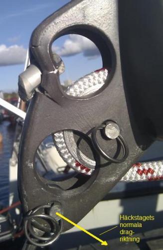

Blir väl rätt hög belastning i häckstaget, och med dragriktning enligt bilden så verkar den övre trasiga beslagsbågen ta upp en del av den kraften?
Är windex-fästet möjligen nåt hemmabygge, dess hål ser ju på fotot ut att onödigtvis försämra beslagsbågens hållfastighet?
Första bästa albatross som krockar med windexen kanske sen kan fördärva det redan stressade materialet? ;)
Hade kollat ifall bågens metall-area på ömse sidor om hålet tillsammans verkar motsvara övriga bågens. I annat fall utgör väl hålet en försvagning.
Även chansat och slängt iväg en mejl-förfrågan direkt till Seldén mast, för nån enstaka gång så svarar väl även de. Kanske har de rent av ett nytt toppbeslag liggande i nån halvt bortglömd diverselåda??
/ Thomas
Vet tyvärr inte om det är ett hemmabygge, men någon annan Maxi 68 ägare kanske vet hur det ska se ut?
Har ringt till Benns och blivit hänvisad till mailkontakt. Mailade i fredags men har inte fått något svar än.
Ska maila Seldén också och se om de är snabbare än Benns.
/Micke
Fick snabbt ett svar från Seldén att det går att beställa via deras återförsäljare.
Så nu är det beställt från Båtaccenten.
Snabbt och bra service!
/Micke
Klart kul att chansningen gick hem! :-)
Själv var jag - nog i likhet med Peter K - övertygad om att åldriga originaldetaljer i princip inte finns att ny-köpa. Och att direktmejl till Seldén tillhörde kategorin desperata långskott, men tydligen icke så.
Tycker mig se i den senaste bilden att hålet i bågen faktiskt är original (yt-eloxeringen verkar intakt helt nära hålet?). Detta framgår ju tydligt när den nya anländer, men i så fall kan man ju vid montering av en ny windex försöka undvika att samma sak kan hända igen.
Numera är väl f.ö. windexfötterna beklädda med svart plast, med en inre aluminiumkärna. Hade nog själv försökt kolla upp och eventuellt sågat nåt rundgående spår som sk brottanvisning. Bättre att windexen pajar än toppbeslaget, nåt sånt?
Vågar man fråga vad det nya beslaget kan tänkas kosta?

Att göra en brottanvisning på Windexen verkar som en smart idé.
Tack för alla tips.
Beslaget skulle gå på 815:-
/Micke
Se där, hyfsat pris. Rent av billigt för att vara i segelpryttlarnas underbara värld ... ;-)
Förmodligen är beslaget popnitat, skulle använt antingen stora alu-nitar eller mer troligt de starka monel-nitarna. Materialvalet med tanke på korrosion.
(Specialtången kan man f.ö. ofta få låna/hyra hos marinbutikerna, som också brukar ha lämpliga monelnitar.)
http://sv.wikipedia.org/wiki/Monel
/ Thomas
