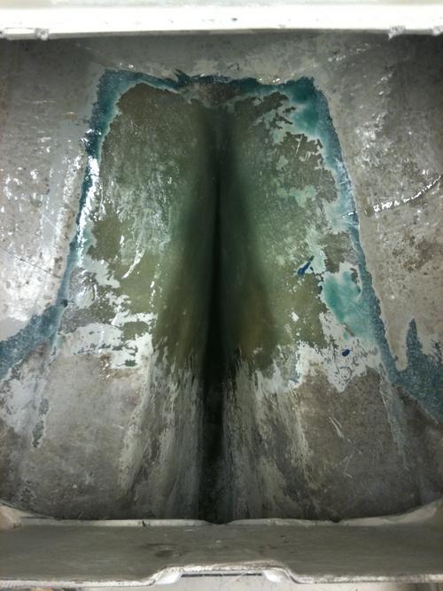

Nåja, jag har i princip bestämt mig för att göra en låda mitt i kölskarpen(eller heter det kölskarpet?) som rymmer en 25 liters plastdunk. Lådan ska sioleras mot bodelen men vara öppen ner till skrovet. Vill man sedan få bättre kylning och/eller större tank så kan man plasta en tank nere i lådan. Lådan kommer även att bli en bra sittbänk, måtten styrs lite av det. Det tror jag faktiskt kommer bli riktigt bra!

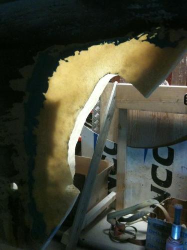

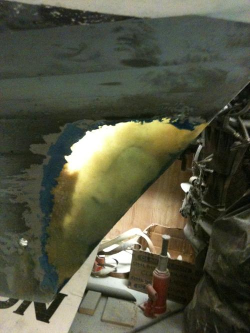

På bilden ser det tunnt ut men det är en kraftig lampa som lyser där. Det ligger 6 lager 300 g matta på utsidan och 6 lager på insidan. Borde vara ca 7-8 mm tjockt vilket borde räcka tycker jag.

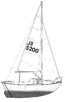

Jag har problem! Jag har provat att sjösätta båten på två ställen. Båda ställena var för grunda. Det är is på de flesta sjöar här omkring nu och jag hittar inga fler lämpliga ställen att backa ner vagnen. Anledningen till att jag vill lägga den i vattnet är för att få ett hum om var vattenlinjen går så jag vet vad som är horisontellt i båten.
Det finns ju ett vitt streck på utsidan av skrovet. Brukar detta vara horisontal-linje? Ser ju ommålat ut. Om jag ställer båten på garagegolvet och väger in den så att den vita linjen är horisontell så lutar sittbänkarna i ruffen lite frammåt, ca 2 grader. Vad ska jag utgå ifrån när jag bygger nya bänkar och bord?
Ev. kan jag få hjälp av en kran i helgen att lyfta i båten men den är ju igentligen tom så det kan ju lika gärna visa fel. Hur får man reda på var horisontal-linjen SKA gå för att det ska bli rätt?
Kan man lita på att båten på bilden är horisontell så att det är det som är rätt?
Den vattenlinjen som du ser på ritningen är konstruktionsvattenlinjen KVL. Det är den konstruktören tänkt va den rätta vattenlinjen. Går du efter den så blir det lika rätt eller fel som på alla andra båtar.
