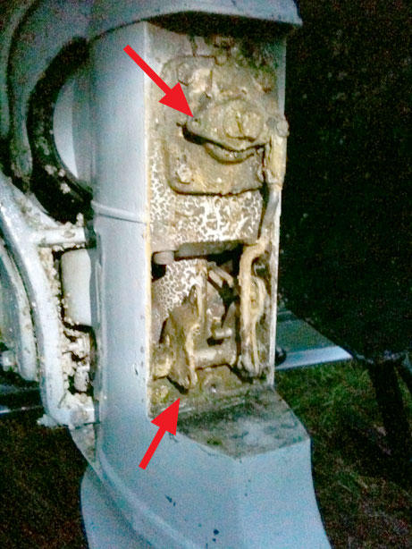

Ska 280-drever se ut så här?
Hittade en kåpa på 280-drevet när jag la upp båten på land för vintern, skruvande givetvis bort kåpan för att se vad det var under och följande såg jag enligt fotot jag tog. Nu är frågorna:
1. Ska det inte vara 2 st stänger i stället för bara en stång som bilden visar? Jag tycker nämligen det ser ut som om stången på vänster sida saknas mellan de röda pilarna, men jag har haft fel förr
2. Vad är denna mekanism till för, backen eller?
3. Ser det ovanligt ofräscht ut under kåpan tycker ni?
Tacksam för era svar som vanligt laugh

Naaah det räcker gott med en stång, det ser ut precis så som det ska göra så du behöver inte vara orolig.
Jag har för mig om att man använder den andra sidan (den du saknar pinne i nu) när man har motgående propp typ högergående ist för vänster.
Så där ser et ut allt som oftast när man tar bort kåpan speciellt om man inte rengör varje vinter.
Två stänger skulle fungera väldigt dåligt eftersom den nedre fästpunkten bara kan röra sig åt ett håll. Den övre fästpunkten rör sig upp på ena sidan och ned på andra sidan i samma rörelse så två stänger skulle då låsa denna rörelse.
Jag TROR att denna mekanism är för backspärren men jag är inte helt säker. Dock vet jag att den har med växling att göra! Precis som rotorp skriver så väljer man sida beroende på åt vilket håll motorn snurrar. Vår motor gick åt fel håll innan den monterades och meken sa då att man flyttar bara stången så går drevet åt andra hållet så blir det rätt ändå. (Han valde dock tillslut att vända motorns rotation istället, så drevet behövde inte vändas på.)
För att få rent kan jag verkligen rekommendera Rönnqvist båtbottentvättmedel, det är helt magiskt!! Finns på Jula och Clas Ohlson m.fl.

Det har inget med backspärren att göra, det är växelspaken. Och som sagts tidigare, flyttas staget över till andra sidan så ändras propellerns rotationsriktning.

Svar på 2:  Detta är växelmekanismen för fram/back. Den övre grunkan som vrider på sig knuffar en s k kona upp eller ner och kopplar in kugghjul för antingen fram eller back. Finns ingen koppling som på en bil utan man slår in växeln direkt. Därför får man bara göra det med motorn på tomgång.
Svar på 1: Om man kör dubbelmontage av drev så vill man ibland ha propellrarna motroterande så man slipper sidoavdrift när man drar på.

Förutom att ha olika propellrar så måste man ändra inställning på det ena drevet. Man flyttar växelstången från ena sidan av den övre skivan till den andra. Drevet i sig är helt symmetriskt inuti och ser inte skillnad på fram eller back. Det bara roterar propellern åt ena eller andra hållet.
Svar på 3: Jo lite, spola av med en vattenslang. Inte högtryck som kan göra dumma saker med gummitätningen bakom växelskivan.

Hej. Den har visst med backspärren att göra. Nedre oket som växelkabeln sitter ansluten på skjuter vid back fram en pinne som trycker på backspärrsbygeln. Det är oftast den som gör att växeln går tungt. Prova att smörja.
