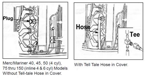

Själva vattentrycksmätaren, om det är en vanllig analog, är inget annat än en vanlig manometer så man drar helt enkelt en slang från motorn fram till instrumentpanlen. Nu kan jag inte så mycket om Murklor men på Yamaha finns en plugg för detta ändamål på toppen eller avgaskåpan beroende på modell och den byter man mot en nippel med slanganslutning. Förmodligen nåt liknande på Mercury skulle jag tro men lite googlande löser nog det.
Jarb:
Jag är en dålig Googlare. Letade lite men hittade inget. Däremot ser jag en slang som går på sidan av motorblocket från en nippel i underkant motorn till en nippel i överkant. Kan inte gärna vara något annat än kylvatten. Antar att man kan dela på den och läsa trycket där.

Jag har googlat lite och hittat detta :-) Beroende på om du har skvallerstråle eller inte så går man på med ett T eller nippel enligt bilden. Är detta nåt du känner igen från din motor?

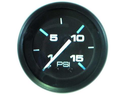

En vettig mätare som går att köpa i kit med alla nödvändiga delar såsom slang nipplar mm är Mercurys egen Flagship serie som kostar ca 40 dollar. Tydligen ger en sån motor du har inte så mycket tryck så en mätare graderad från 0-15 PSI eller 0-1 bar rekommenderas. Kittet finns i lite olika färgsättning på mätaren men ett kit med en mätare som på bilden heter 895288A01.
Mercurys katalog med mätare o kit finns på länken.

Jo, min motor ser ut som på bilden. Jag har tittat på den slangen men trodde inte det skulle visa så mycket tryck där. Det gör inkopplingen busenkel.
