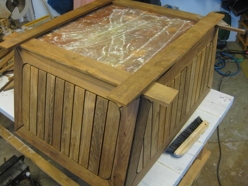

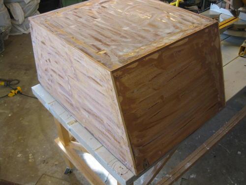

Moggan 0 Postad 19 Oktober , 2011 Nu var det dags för motorkåpan bilden visar hur trist den var innan Dela detta inlägg Länk till inlägg Dela på andra webbplatser
Moggan 0 Postad 19 Oktober , 2011 Slipat bort lacken för bättre fäste Dela detta inlägg Länk till inlägg Dela på andra webbplatser
Moggan 0 Postad 19 Oktober , 2011 Limmat fast första sidan Dela detta inlägg Länk till inlägg Dela på andra webbplatser

Moggan 0 Postad 23 Oktober , 2011 Sidorna klara dags för ytterramen på toppen Dela detta inlägg Länk till inlägg Dela på andra webbplatser

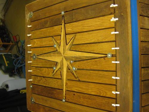

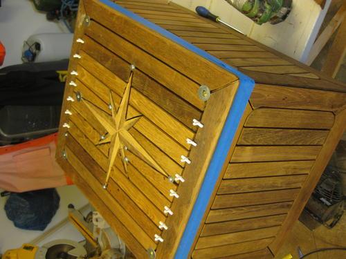

Moggan 0 Postad 24 Oktober , 2011 Härligt att ni e på Sågade ut bitarna efter kompassrosen 5 mm på var sida. Det visade sig vara relativt enkelt Dela detta inlägg Länk till inlägg Dela på andra webbplatser
Moggan 0 Postad 24 Oktober , 2011 Fastlimmat Dela detta inlägg Länk till inlägg Dela på andra webbplatser
Moggan 0 Postad 24 Oktober , 2011 Många bilder blir det Dela detta inlägg Länk till inlägg Dela på andra webbplatser
toaen 510 Postad 24 Oktober , 2011 Nej - vi tar gärna emot fler. Det är en fröjd för ögat. Jag kämpar emot för att inte låta mig inspireras, men kan ändå inte låta bli att kolla. Är det teak i hela kompassrosen i olika nyanser - eller? Nu har du ju bara med en liten del av kompassrosen. Kardinalstrecken och interkardinalstreken. det finns ju ytterligare 24 förutom halvstreck och kvartsstreck. Kan du kompassen enligt den gamla streckindelningen. Jobbade som hoppilandkalle ett par sommrar på färjan Ägir, som gick mellan Gravarne och Smögen. Skepparn - Albert Hansson - var hård på att man skulle kunna kompassen som ett rinnande vatten. Ett fullständigt onödigt kunnande, men kul ändå på sitt sätt. På Smögenbryggan i bakgrunden på bifogade bilden lade vi till en gång i halvtimmen, från tidig morgon till sen kväll. Vi bytte förstås besättning runt middagstiden. Den som körde eftermiddag kväll gick förmiddag nästa dag. Fast vi pojkar började sen på förmiddagen och slutade tidigt på kvällen, till skillnad från skepparna som började tidigt och slutade sent. Själv har jag slipar bottenfärg och tjärepoxy under en tid - kanske lagom avancerat för min del. Ett ytterst trevligt och inspirerade arbete - det luktar i alla fall gott av tjäran. Har fått avbryta för några veckor till förmån för upprustning av en tvättstuga för ena dottern och handschakta grund rörgrav till avloppet på sommarstugan. Sen blir det några dagar bottenfärgsslipning igen. Dela detta inlägg Länk till inlägg Dela på andra webbplatser

Moggan 0 Postad 25 Oktober , 2011 Härligt då fortsätter jag med fler foto! Det är teak i hela kopassrosen plockade ut den ljusaste / mörkaste ocg limmade ihop med purelital lim! Det finns inget onödigt kunnande ps härlig historia Dela detta inlägg Länk till inlägg Dela på andra webbplatser
