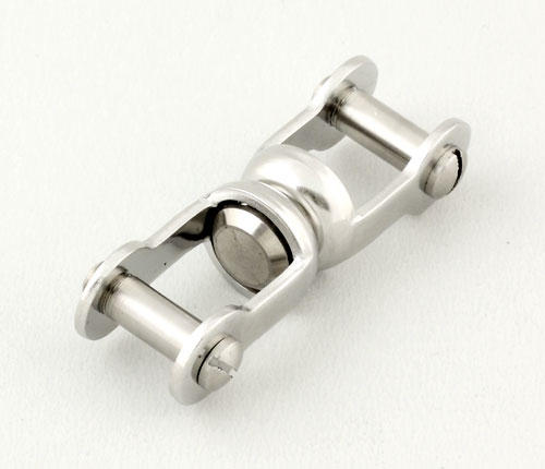

Lagret som reservdel är en Ronstan swivel och kan lätt bytas ut om det skulle behövas.
 http://www.ronstan.com/marine/product.asp?ProdNo=RF75

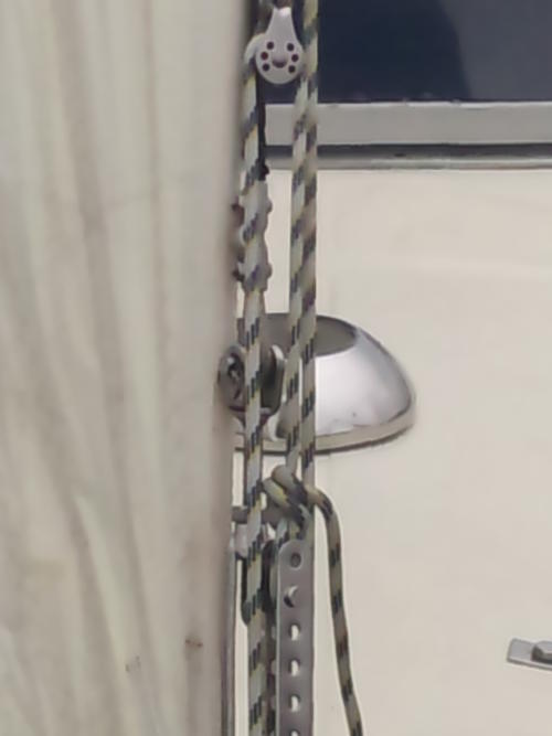

Observera den smidiga lösningen på bilden med uppsträckningen av fallet med utväxling av linan.
Lagret/svirvlande schackel finns på Hjertmans och har art-nummer 3301-8 och kostar 223:-

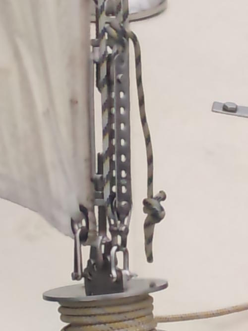

På min rulle är det ingen lös svirvel, utan det ena lagret sitter inne i lintrumman.Det var det som hade rostat ihop helt. Det sitter också ett lager inne i toppsvirveln. Det var det inga problem med. Det sitter ju mer än 10 meter över saltvattensytan.
På min CU-rulle var det ett vajerfall som spämdes upp en vantskruv. Med den konstruktionen är det ju väldigt jobbigt att byta försegel - tom när man ligger i hamn.För att inte tala om i de fallen man ligger ute i sjön och det blåser 15 m/sek och man vill skifta till en mindre genua.Men det hade ju gått att bygga om.
Nej jag bytte förstag och ersatte CU-rullen med en plastimorulle. Min båt är 28 fot och väger 4,5 ton. Kraften för inspänningen av förstaget som det var tidigare ligger väl över ett ton.
Med mycket rostlösande olja lyckades jag till slut få isär rostklumpen och lösa rosten på lagerkulorna så att de blev helt rena. Smörjde rikligt med ett bra fett och monterade ihop det hela.Ersatte vajrarna med dyneemalina och byggde om det hela till en hissbar Genacker rulle. Nu har jag inte haft möjlighet att prova under segling denna sommar. Dels har ju rullarna till mina två försegel fungerat och dels har det blåst ganska redigt de få gångerna jag varit ute.

I rullen sitter det inget lager längre, Tommys rulle är av äldre typ. Numera är det som på min med en svirvlande shackel av den typen jag visade ovan (ronstan). Visst blir belastningen högre än en konventionell rulle, men svirveln har en brottsbelastningsgräns på 2275 kg vilket räcker på min båt med 12 m/2 självslående fock.
