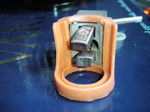

Du får öppna generatorn och hitta anslutningarna till släpkolen, ser ut ungefär enligt bilden.
De sitter i änden av rotorn under det svarta locket, och släpar alltså mot den snurrande delens kontaktringar. Den ena av kol-anslutningarna är den blivande DF/blue och den andra ska jordas till D-, enligt skissen. (Förhoppningsvis är den ena redan kopplad till D-, då har du en P-type som Balmer kräver och kan låta den kabeln vara kvar.)
Omkasta inte polariteten på kol-kablarna för då växlar elektromagneterna nord&syd-pol. (Tror iofs inte det spelar någon större roll, men undvik det ändå.)
På den ena av kol-anslutningarna finns också den inbyggda regulatorns anslutning och den måste som tidigare sagts kopplas bort och isoleras. I stället drar du ut en ny kabel från anslutningen genom nåt lämpligt hål, tex som den gula sense-kabeln.

[bilden ovan visar alltså de roterande släpkontakts-ringar som kolen i min tidigare bild släpar emot. (Bara så du helt spiksäkert identifierar släpkolens/ fältmagneternas/ magnetiserings / /rotorns-kontakter i tidigare schema. De sitter garanterat  i axeländan och eftersom de slits så är de vanligen lätt utbytbara, och därmed iaf lätta att hitta.)
