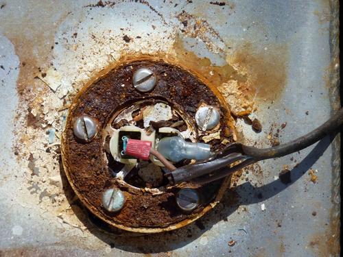

Om det är möjligt att ta ur givaren ur tanken kan Du även mäta över den samtidigt som Du manuellt manipulerar nivån. Då ser Du även vilken sorts givare det är Du har i båten.
Givare av hävarmstyp kan ibland fastna och om din har suttit där sen -89 är risken stor att den har rostat fast.
Bifogad bild visar just en hävarmsgivare som gjort sitt...

Tack för ett väldigt bra och givande svar! Jag skall ta fram en ohm-mätare och kolla. Tror tyvärr inte att det går att montera bort givaren för att sedan återmontera samma givare,,, det ser ut att vara en del erj och rost kring fästet. Men jag skall som du beksriver mäta för att se så att det inte är problem med kablarna. Tanken har ju ett par år på nacken och det är inte konstigt att det blir rost.

Det ser ut som om det har blivit en mängd oxid på flatstiftshylsorna och flatstiften.
ta bort och rengör så du får elektrisk kontakt innan du ger dig på att lossa givaren.

Det är inte så att någon vet vad det är för givare jag har??
(om man tittar på bilden så kanske det ger en liten vibb?)
Nä tyvärr inga vibrerande aningar alls.
Ser misstänkt grönt ut på bilden vid vänstra flatstiftshylsan (oxid som hämmar elektrisk kontakt).

Det set ut att kunna vara en gammal VDO. Står det inte på visarinstrumentet vilket fabrikat det är? Även om givaren på ovansidan ser rostig ut så behöver inte skruvarna sitta fastrostade. Normalt sitter det en ring i tanken som skruvarna sitter skruvade i och inte direkt i tanken. Kolla i Hjertmanskatalogen, så förstår du hur det sitter ihop.
Angånde ringen i tanken så har jag läst i någon annan tråd att det kan få en trist följd om man skruvar ur alla skruvarna som håller givaren. Resultatet är att ringen faller ner in i tanken, mycket pyssel och få fatt på den igen, alltså lämna kvar 1 skruv som håller fast ringen.

Oj!, den där givaren har sett sina bästa dagar.
Oavsett om givaren är trasig eller ej skulle jag ändå byta ut den, det är bara en tidsfråga innan den lägger av. Om den nu inte redan har gjort det...
