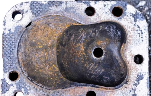

Motoroljan är blygrå = Katastrof??
Kikat mer på bilden, ser ut som sot. Alltså mer sot än vad man kan se i den andra kammaren. Kan det bero på vatteninträngning och gett dålig förbränning och därmed sot?
Om så är fallet borde vattnet funnits där längre tid. Då kan man fundera på om det gett andra skador på t.ex. lager.

Nu vet jag hur man får tag på bilden så man kan förstora den rejält med hyffsad upplösning.
Hur kan vi ta en annan gång.
Nej kalledrag, jag ser inga porer då heller. Det jag ser är mest sot, troligen inte gravrost, möjligen missfärgat sot från rostfärgat kylvatten.
Mer analys kräver att man har cylinderhuvudet och kan skrapa på beläggningarna.

Eureka, jag har funnit det - felet alltså!
Lämnade toppen till ett motorproffs för provtryckning och för att kolla planheten. När de tog bort packningen och efter lite skrapande visade det sig att det rostat hål i toppen, precis i kanten brevid avgasventilen till bakre cylindern, där det ju var mest rost. Se bild. Jag borde ha hittat det själv.
Jaha, då var diagnosen ställd. Frågan nu är först och främst om det går att få tag i ny topp. Jag ska starta ny tråd om det. Och, om jag nu får tag i en, borde jag inte renovera motorn på något sätt? Åtminstone ena ventilen ser lite skruttig ut så man undrar ju hur det ser ut i kamaxel- och vevhuset. Och hur få bort gammal majonnäs?
