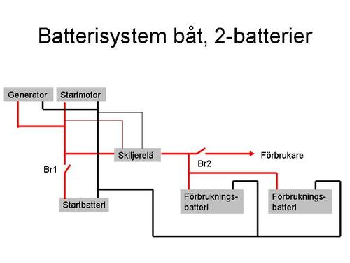

Så här  ska det kopplas. Du har en frånskiljare för startbatteri och en för förbrukningsbatteri(erna). Skiljereläet kopplar ihop batterierna när generatorn går och lämnar mer än 13,1 volt. Då laddar generatorn alla batterierna. Stannar generatorn och laddningen upphör kopplar skiljereläet isär batterierna. Nu används enbart förbrukningsbatteriet.
Startmotor kopplas paralellt med generatorn.
Nu kan du öppna Br1 så att motorn inte kan startas men Br2 är till och du förbrukar ström från förbrukningsbatteriet. Skiljereläet är öppet så du inte använder startbatteriet till nånting mer än att starta motorn.

Tja. Är du säker på det? I så fall har jag också tänkt bakvänt. Jag undersökte mitt elsystem idag och de flesta sakerna fungerar bara om jag har startbatteriet inkopplat (så som stereo, lampor, länspumpar). Men dock fungerar endast kylen och drevtilten om jag har slagit till förbrukningselen. Det jag dock funderar på att göra är att skaffa ett tredje batteri som jag alltid kopplar ifrån när jag lägger till någonstans. Om all el mot förmodan skulle ta slut så kan jag bara använda det batteriet att starta med. Alternativt att jag köper en starthjälp.
Paliswe: Mitt elsystem var kopplat precis som på bilden du länkade senast, dock med en viss konstig modifikation som jag inte förstår riktigt. Det jag dock kan göra är att bara dra om den el jag vill endast ska fungera med förbrukningsbatterierna, framför allt stereon som man vill kunna köra en hel del med när man lägger till.

Krångla inte till det utan gör en krets med startbatteriet som bara servar motorn och alla dess funktioner. Bryt denna kretsen med en huvudbrytare1 på . Gör en motsvarande krets med förbrukarbatteriet som bara servar alla förbrukare. Bryt denna kretsen med en huvudbrytare2 på . Ordna laddningen från starbatteriet med ett relä på sidan mellan startbatteriet och förbrukningsbatterierna. Jag skulle välja det spänningsavkännandet reläet för 149:- som Biltema säljer.
Gäst sdk780
Precis, gör det enkelt: Men sätt dit säkringar före respektive huvudbrytare på plusledaren så nära batteriet som möjligt, brytarna skyddar inte mot kortslutning och ev brand.

Är man rädd för självurladdning i det spänningsavkännande reläet kopplar man ihop batterierna via reläet på huvudbrytarna så att ingen ström går genom reläet när brytarna är frånslagna.
Gäst sdk780
Va? Vad är det för relä på huvudbrytaren? Och måste man koppla själv så är väl vitsen med automatik borta...
Inget problem för så snart du kopplar på de två huvudbrytarna, vilket man alltid gör, fungera reläet med automatik. Dvs när motorbatteriet laddas över 13.2 V sluter relät och båda batteierna laddas.
I den skiss jag ritat ovan är skiljereläet kopplat så att det bara fungerar när startbatteriet är inkopplat. Och med fungera menar jag att det drar ingen ström när allt är frånskiljt. När motorn går och lämnar tillräcklig spänning kopplas batterierna ihop och förbrukningsbatteriet laddas. Om motorn går på tomgång eller står stilla och inte lämnar tillräcklig spänning separeras batterigrupperna.
Sen håller jag fullt med robert99 att man inte ska krångla till det utan göra raka enkla anslutningar.
Anslut inte en massa små ledningar direkt på batteriet utan dra upp en kabel från vardera batteri till vardera frånskiljare och vidare till en plint med säkringar som servar varje batterigrupp (OBS! Startmotorn ska alltid anslutas direkt från frånsklijaren). Sätt en säkringsplint i motorrummet till alla dess förbrukare och en säkringsplint på lämpligt ställe för alla förbrukare i båten (stereo, kylskål, värmare, belysning osv).

OK då förstår jag, det var gramatiken som lurade mig! Men då finns det ju ingen vits att ha ett spänningskännande relä! Bäst här är ett vanligt skiljerelä styrt av generatorn.
Spänningskännande relä har man ju för att ev andra källor för laddning skall komma bägge batteribankarna tillgodo även när motorn inte används, en finess som ett vanligt skiljerelä inte har.
Min fråga är,där skiljereläet är inritat mellan brytarna enligt bild, hur grov kabel behövs,brytarna är nu (Innan) kopplade med en 25 kvadrat,
