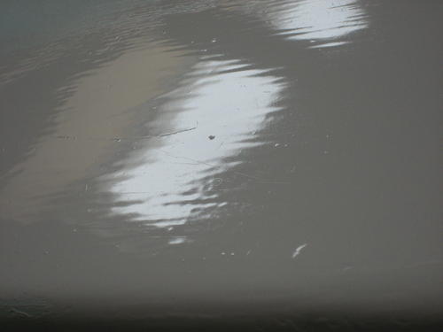

Jag ska måla om ovansidan på min segeljolle (en H370) som är i desperat behov av ny färg! Problemet är att jag inte vet vilken färg jag ska välja samt vilken finish jag vill ha. Jag vet inte vilken färg den är målad med innan, det visste inte den förra ägaren heller men jag skulle gissa att det är orginalfärgen.
Jag lagade ett hål i skrovet samt lite småskador och målade om skrovet för snart en månad sen vilket jag blev mycket nöjd med. Då slipade jag ner all färg till gelcoaten, grundade med Hempel light primer och målade två lager med Hempel Poly Best. Problemet är att jag inte kan slipa ner all färg på ovansidan eftersom den är gjuten med halkmöster som jag inte vill slipa bort...
När jag målade skrovet så provmålade jag en bit av ovansidan för att se vad som hände. Jag vet inte om det dåliga resultatet beror på att ovansidan var otvättad, full av slipdamm samt att jag målade upp och ner på måfå eller att det inte funkade med den gamla färgen under... Inga lysande förutsättningar för provmålning! Jag bifogar en bild på provbiten så att ni kan se hur det ser ut. Den gamla färgen löste i alla fall inte upp sig eller liknande när jag målade men jag vet inte hur det ska se ut när man har målat med en 2-komponentsfärg ovanpå en eventuell 1-komponents...
Jag tänkte tvätta den ordentligt men Hempel Pre-clean och högtryckstvätta samt slipa där det går för att få bort så mycket som möjligt innan jag målar.
Vågar jag chansa och måla ovansidan med t.ex. Hempel Poly Best eller International Perfection eller är det för riskabelt?
