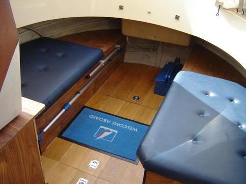

Hur fäller ni in era durkbeslag, fräs eller stämjärn?
Imponerande Berra!! Bland det snyggaste golv jag sätt. Antar att det ligger en massa timmar bakom men med ett sådant resultat så måste du vara helnöjd.
Tackar:) Nja golvet tog inte så värst lång tid att såga till. Det som har tagit en massa tid är listning, samt avsatserna i fören.... Jäkla pill jobb att få ihop det på ett vettigt sett.
