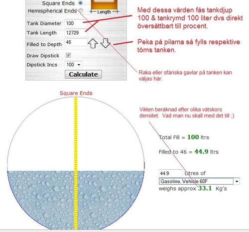

Har en ganska primitiv bränslemätare till min båt - dvs en träpinne som jag stoppar ner i tanken för att läsa av nivån. Har gjort markeringar för hel och halv tank. Men när är tanken fylld till 25% respektive 75%? Tanken har formen av en liggande cyliner.
För att uttrycka det matematiskt - vilken höjd från botten på en cirkel (tvärsnittet av tanken) motsvarar 25% resp 75% av arean.
Är det någon där ute som har matematikstudierna i färskare minne än jag har?wink
30% av diametern=25% av volymen
50% av diametern=50% av volymen
70% av diametern=75% av volymen
