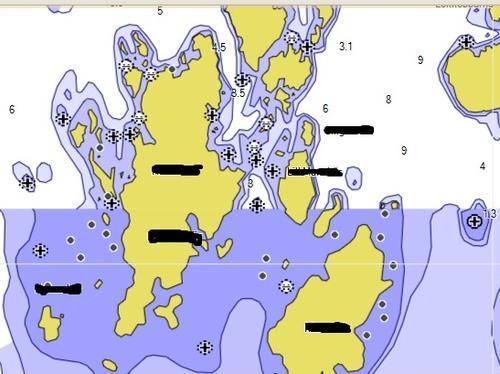

Om du åker i områden där Hydrographica har gett ut specialsjökort så syns de inte förrän på en viss zoomningsnivå och först då kan du känna dig säkrare. Kanske måste du ha zoomen inställd på 200 m. Det skiljer på olika Garminplottrar men också på från vilket år kortet är.

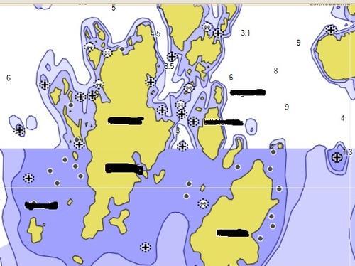

Som förtydligande till mitt tidigare inlägg gjorde jag en skärmdump från min sjökort som visar hur det kan se ut i gränsen mellan Sjöfartsverkets kort och Hydrographicas. Hydrographicas nya mätningar överst såklart.
