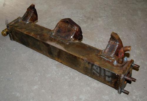

Jag gjorde en avgaslimpa i vanligt konstruktionsstål till min Volvo B20. Det håller knappast så värst länge, men jag ville inte sätta mer pengar i avgaslimpan än vad båten är värd. Och det var ett experiment för att kolla hur motorn fungerade ihop med båten. På en motor med aluminiumlock är aluminiumlimpa säkert en bra lösning. Syrafast stål är kanske ännu bättre. Det hela hänger väl mest på vilket material man är duktig på och van att arbeta i.
Jag använde ett skrotat topplock att bygga från. Började med att göra flänsarna och skruvade fast dem i locket. Sedan fortsatte jag med att göra kanalerna till kollektorröret. När det var klart klädde jag in det hela med två vinkeljärn. Avslutade sedan med flänsar i båda ändarna. Jag gjorde mina så att de passade mot en original avgaskrök, jag råkade ha en sådan i ok skick. Räkna med att bli tvungen att plana flänsarna, trots att jag hade min limpa fastskruvad i locket under hela tillverkningen drog det sig en aning. Dock inte mer än att jag fixade det hela hemma i garaget med en fil och tålamod...

Lovade en bild på min hemslöjdade limpa. Den är ingen skönhet och kommer inte att hålla värst länge heller. Den var övningsobjekt medan jag lärde mig använda min nya sticksvets, fogarna ser därför ut lite som hösnsskit på sina ställen, men det var bara att slipa bort och rappa på mera...
Volvo B20 har ju insug och avgas på samma sida av locket, det gör att avgaskanalerna måste vara svängda nedåt, dessutom är de fykantiga. En motor som har runda avgaskanaler och insuget på andra sidan av locket borde vara betydligt enklare att fixa hembakt limpa åt. Så här ser den ut efter två säsonger. Min version 2 kommer nog att vara endera en ny originallimpa eller så gör jag en likadan i rostfritt.
