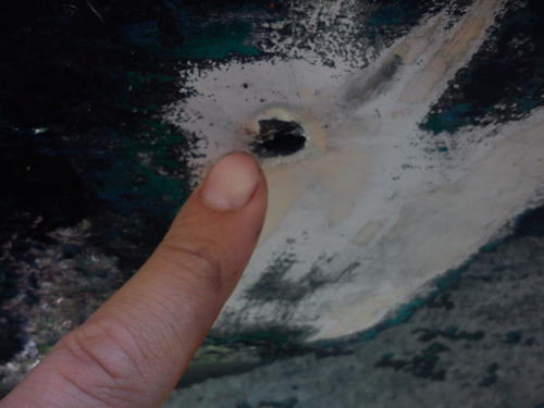

hur lagar jag bäst ett litet hål i botten på båten
Jag råkade klanta mig ordentligt idag när jag skulle borra ett dräneringshål i båten och lyckades borra rakt igenom. Så min fråga lyder nu. Hur lagar jag bäst detta hål. Det är som sagt inget stort hål, som en fingernagel ungerfär (se bild).
1. Fasa av kanterna 2-4 cm runt om på båda sidor.
2. Rengör ordentligt med t.ex. Aceton.
3. Lägg på lager med epoxy och väv både från insidan och utsidan.
4 Slipa... spackla... måla...
Inte proffs, men så här gjorde jag när jag tog bort en dyvika som någon mindre listig monterat i båtbotten på en roddbåt.
Hålet var ca 20 mm. Jag slipde bort plast undeifrån så att hålet befann si i centrum av en krater ca 80 mm i diameter. Tejpade fast en bit gladpack över hålet på insidan och plastade sedan upp underfrån med polyester och glasfibermatta klippt i så stora bitar som utrymmet tillät. Slipade bort lite överskott. Spacklade insida med polyesterspackel, Drog över ut och insida med topcote.
