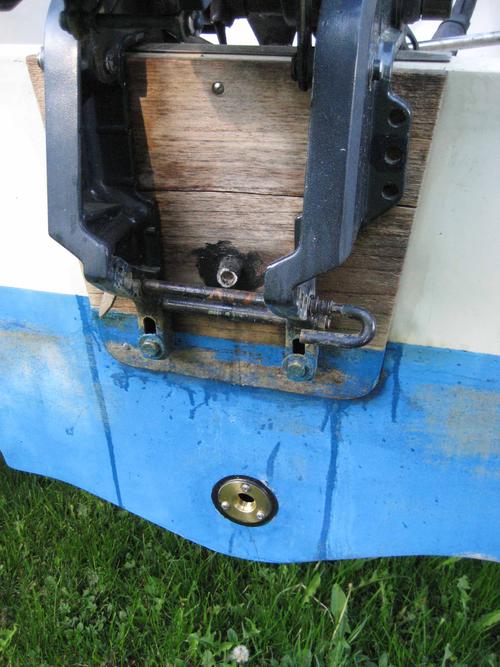

försöker bifoga en bild på ev. placering av dyvika här...

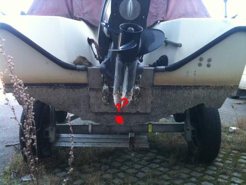

Bifogar en bild på akterspegeln (ja...jag vet att den är skitig, men det skall bort snart) Vad tror ni var placerar jag dyvikan / dyvikorna?? Räcker det med att sätta en enda där jag markerat med en röd prick (1?). Är bägge sidorna av båten förbundna med varann invändigt eller skall man ha en dyvika i varje sida?

Min son har en Winth 485 som vi tänker montera dyvika på bara för att kunna öppna när den ligger på land, hans båt har nog inget vatten iskrovet nu. Jag tänker montera dyvikan där du markerat med pricken, det värsta som kan hända är ju att det inte kommer vatten ur dyvikan. När du stänger den så är det ju tätt och spelar ingen roll om du monterat den i onödan. Prova med liten borr först så ser du vad som händer, inget som kommer medföra stora jobb även om du placerar den fel.
Ok, men får man ut allt vaten i som finns i skrovet om man monterar den där, eller finns det flera fack inuti skrovet som inte är sammankopplade om ni hänger med i vad jag menar (höger och vänster t.ex, med tanke på att båten lutar till höger i sjön)???  Eller var sätter man dyvikan då?`(se bilden med pricken).
När man monterar dyvikan/dyvikorna, skall man då täta skruvhål eller så med något? Har sett på vissa inlägg att folk snackar om Sikaflex eller ngt, hur gör man då?

Vet inte hur tjock akterspegeln är där nere, men högre upp är den så tjock så det inte kommer att bli skruvar som går igenom. Köp en dyvika och montera den, täta runt det borrade hålet med sikaflex, samt även sikaflex i skruvhålen innan du skruvar dit den. Det som rinner ut rinner ut ;-).
