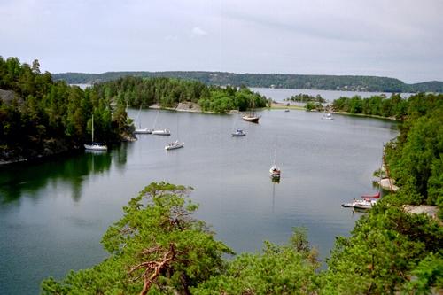

En ensam ankarliggare med lanternan i masttoppen är inte så svårt att upptäcka, om inte den försvinner mot månen eller en ljus himmel över trädtopparna.
Värst är det när man kommer in i en populär ankarplats med många svajliggare samt båtar mot land (Napoleonviken utanför Stockholm är ett bra exempel) .
Många har inget ljus alls, en del har ruffbelysning eller någon lampa i sittbrunnen tänd och sitter och umgås.
Att då upptäcka och dessutom avståndsbedöma en ankarlanterna 15-20 m eller mer upp i luften på en i övrigt mörklagd båt är inte lätt. Det är framåt man har fokus.
Sätt eller häng lanternan så högt att den kommer över och inte riskerar att skymmas av bommen, gärna långt akterut så att den döda vinkeln från masten blir minimal.

Napolenviken är fin. Jag har för mig att båten närmast till väster i bild, är min L32. Året var 2003 och mitt minne är bra men kort. Viken på andra sidan ön - Tvättfatet eller vad man nu kallar den - är ju inte fel heller och den var min första naturhamn i Stockholms skärgård med egen båt, år 2001.
Med det resonemanget skulle jag alltså hänga min ankarlanterna mellan masten och kutterstaget  fast närmare kutterstaget och ca två meter över däck. Jag har ju en konstig båt med med masten långt bak i sittbrunnen. Med konservativa seglarögon ser den inte riktigt klok ut, men den passar ju på det viset bra ihop med skepparen. wink
