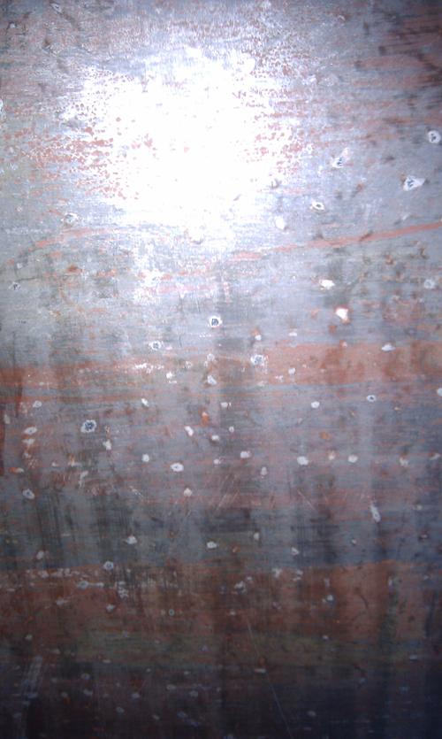

Delvis... Där jag skrapat bort bottenfärgen (anti-påväxtdelen dvs) är ytan småkullrig med knallhårda 3-4 mm stora förändringar som man ej kan hacka sönder och det inte syns något laminat under om man verkligen karvar bort förändringen med kniv. Jag håller mest tummarna och har läst att detta sällan är resultat av osmos utan snarast bubblor av lösningsmedel vid dåligt pålagd epoxiprimer.
Båten är en Avance 24 och planen är som sagt att göra det riktigt en gång till att börja med då skrovet borde vara torrt efter 2 år på land.
Jag är inte rädd att hela skiten ska haverera men jag ville försöka förebygga så mkt som möjligt om det hela faktiskt berott på fukt. Se bild
Skrapade ner en Avance 24 för en tio år sen för att bli av med kilovis med färg och få en slätare yta. Framme vid gelcoaten såg det ut ungefär som på din bild. En hel del prickar men då det inte verkade fuktigt eller luktade av ättika behandlades ytan med Gelshield. Har därefter inte gett några problem men det hela är å andra sidan väl dolt av all färg. För att få väck färgen provades kemikalier, kladdigt och hjärndödande ångor, slipmaskin vibrationer och damm samt det som var effektivast en färgskrapa. Viss försiktighet krävs så att inte botten får för stora repor. Bästa är att slipa av hörnen på stålet. Efter skrapning fick slipmaskinen ta det sista.
