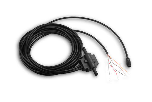

Gramin GFS 10. sedan spelar det ingen roll hur många returer, läcker o dylö du har. den mäter hur mycket soppa det sugs ur tanken och det är det din motor drar. Sedan måste du ju ha en garmin gps så klart. Jag har kört med denna i tre år och det går utmärkt

Monterade Garmins GFS-10 på min 7.4 MPI och den funkade kanon. Dock behöver du ett NMEA-2000 nätverk för att det skall funka samt inte ha returledning vilket väl inte Mercruisers MPI-bensinare har om det inte är nåt nytt påfund sen min gamla -99a.
Sea_Ray-230 snackar skit gällande läckage och returer... GFS-10 mäter det som går genom sugslangen, men har du en returledning så räknar du ju samma soppa två ggr vilket en treåring kan förstå och får därmed helt fel värden.

Jag monterade som sagt en GFS-10 på min Mercruiser 7.4 MPI och det fungerar ypperligt. Dock kan man t.ex inte montera samma mätare på en VP dieselmotor då dessa har returledning till tanken och därför cirkulerar mer genom sugslangen än vad dom förbrukar.
Lyckas du montera en GFS-10 i motorns bränslekrets får du allt anstränga dig om du inte vill elda upp båten på första startförsöket...  :D
Vill tilläga att GFS-10 kan visa fel. Smartcraft är mycket mer exaktare att visa förbrukningen.
GFS-10 går iofs att kalibrera men mina visade ändå att motorerna drog mindre än vad dom faktiskt gjorde och det gick inte att korrigera ytterligare.
Om båten ligger och guppar lite kan GFS-10 också få för sig att det går bränsle.

Jag använder dock fortfarande GFS-10 på Kohler Generatorn eftersom den inte har NMEA 2K kompabilitet.
