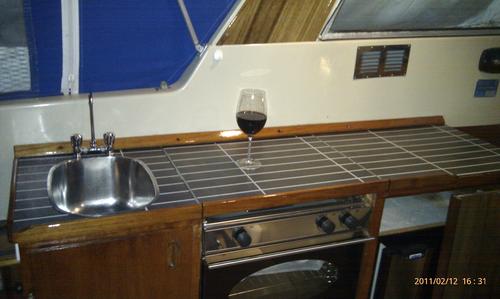

Börjar bli klar med den nya bänken till vår Maxim26. Bytt skiva och slipat ner och lackat listerna med förnissa i 3 lager.
Då ser den innan så vällackade teaken inte lika fräsch ut runt det nyrenoverade.
MIn fråga:
Kan man slipa/matta av den den gamla och helt ok ytan på det övriga och kanske stryka 1-2ggr bara, dvs inte göra ytan trä-ren, kanske målartvätt?
Detta för att få allt att se nylackat ut.
Tacksam för lite förslag
Det kommer ju att bli snyggare än nu, men tyvärr är det ju så att den gamla lacken har åldrats lite grann så det finns till och med en risk att du får det att se ännu flammigare ut än innan, ta dig tid slipa bort all lack och börja om, herregud vad stolt du kommer att bli över dig själv, eller prova på en liten yta med att matta ner och lacka, tänk på att varje lager bara förstärker det du inte är nöjd med efter första. Lycka till!
Håller med Westfjord - gör jobbet ordentligt, du blir inte nöjd annars.
Bättre då att skita i det i år och ta det nästa år när du samlat kraft.
