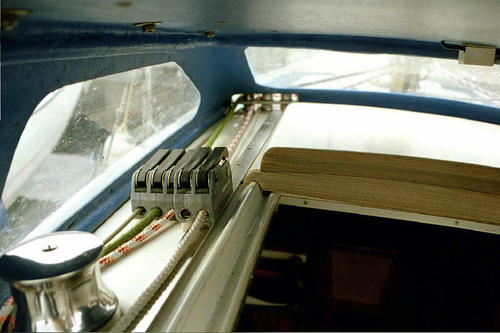

3) Winschar på rufftaket på sidorna: Jag hade Andersen vinschar på min havsfidra. De var underdragna och jag har för mig att storleken hette 10, men jag är inte säker. Vinchen syns på bifogad bild. På båten jag hade efter havsfidran hade jag vinchar i ungefär samma storlek, men med vanliga winchhantag dvs hantaget sattes fast i toppen på winchen. Detta tyckte jag inte alls om. Tycker det är mycket besvärligare när man skall hantera det snabbt. Egentligen ännu värre med skotwincharna. Underdragna wichar är brayes
