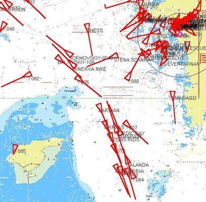

Prediktorn i TIKInavigator
Prediktorn simulerar var alla rörliga AIS mål (blåa) och egen båt är efter vald tid (2-10 min).
På bilden kommer min båt (röd) farligt nära fören på fartyget, norr om Rivö.
Ofyllda ringar, var båtarna är innan prediktorn startar.
Prediktor funtionen är den jag uppskattar mest vid navigeringen med TIKI
