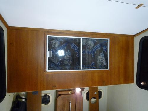

PeltO 12 Postad 18 Januari , 2011 Jag håller med Pentax. Men jag vill ändå passa på att lyfta ett litet varningens finger. Min erfarenhet av oxalsyra är att den ibland kanmissfärga teaken röd/lila, om man som jag föredrar ljusbrun teak framför röd/lila finns ett annat alternativ nämligen citronsyra. En liten påse citronsyra från t.ex. Ica för 10 kr blandas med 2-3dl hett vatten och en skvätt såpa eller diskmedel. Gnugga in blandningen med trasa eller scoch brite och låt verka. Beroende på på teakens skick varierar verkningstiden men jag brukar låta det verka mellan 20 och 60 minuter. Skölj därefter med vatten eller torka noga med väl fuktad trasa/svamp innan ev. inoljning eller fernissa påförs. Självklart skall ytan hinna torka ordentligt innan... Lycka till!! Bifogad bild visar en vägg som innan rengöring enligt ovan var riktigt ful. Dela detta inlägg Länk till inlägg Dela på andra webbplatser

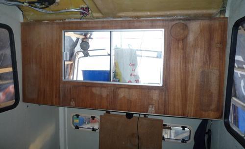

PeltO 12 Postad 18 Januari , 2011 Lika bra att visa hur väggen såg innan oxå... Dela detta inlägg Länk till inlägg Dela på andra webbplatser

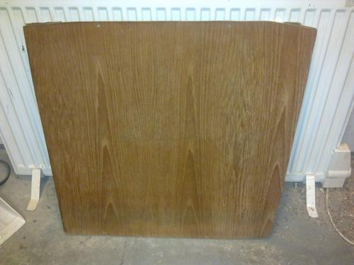

PeltO 12 Postad 26 Mars , 2011 Här är ytterligare ett exempel på citronsyrans förträflighet. Den här gången var det skivorna som sitter inne i stickkojerna som fick lite omvårdnad. Med en fanertjocklek om 0,7mm så var det inte läge att slipa... Samma recept som innan, citronsyra, vatten, diskmedel och en pensel. Dela detta inlägg Länk till inlägg Dela på andra webbplatser
PeltO 12 Postad 26 Mars , 2011 Efter att ha låtit citronsyran jobba i ca 30 minuter och därefter sköljt skivan i duschen och låtit den torka såg den sen ut såhär. Dela detta inlägg Länk till inlägg Dela på andra webbplatser
PeltO 12 Postad 26 Mars , 2011 Efter några strykningar med benarolja blev slutresultatet följande: Inget sandpapper har rört skivan under behandlingen, enbart citronsyra och vatten följt av olja. Dela detta inlägg Länk till inlägg Dela på andra webbplatser
PeltO 12 Postad 26 Mars , 2011 Väggen ovan blev inte så tokig tillslut, efter 4 strykningar med International compass och 1 avslutande strykning med goldspar satin blev det nästan HR-klass... Dela detta inlägg Länk till inlägg Dela på andra webbplatser
