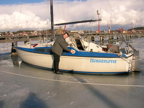

Två vintrar (2005 och 2010) var det så kallt att båten frös fast. Vid båda tillfällena blev bottenfärgen avskavd precis vid vattenlinjen, annars inga synliga skador. Dessutom kan man stå på isen och polera båten :).

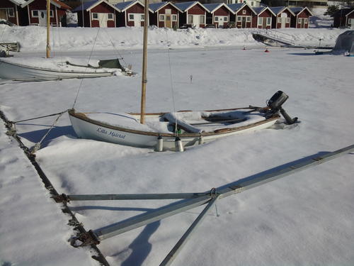

Låg i förra vintern med min julle. Även den lyfte sig i fören och sjönk ner med aktern.
