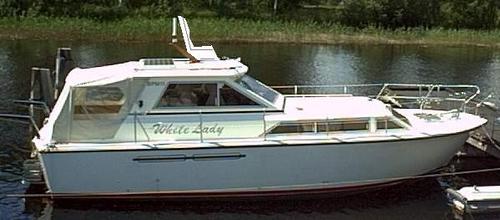

Hej! är i samma sits, tänkt att bygga en till mig själv faktiskt. hur ser båten ut? bild?
så här ser min båt ut :-)
Välkommen till Maringuiden för övrigt :-)
Du har väl inte tänkt bygga en flybridge på båten som ligger i fotoalbumet????
Ser inte ut att vara mer än 6-7 m.
Min båt är 8.30 x 3 m - och mycket mindre än det med flya- njaee....
Rogersurprise
Senast ändrad av PCP-Roger | 28 december 2010 | 09:05
Får hålla med Roger faktiskt! det vore att förstöra båten totalt, du måste mena en annan båt?
Ja det var ju en annan sak, kan säkert fungera. Är det en gammal Princess eller...?
