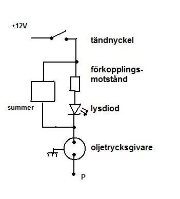

Låt summern jobba direkt mot batteriet via ett relä som är mycket mer lättdrivet.
Om du har en lysdiod så har den ett förkopplingsmotstånd som begränsar strömmen. Man kan tolka din beskrivning som att du kopplat summern i serie med motstånd/lysdiod? Det funkar inte pga det stora motståndet.
Skulle kopplat parallellt som på bilden.
Höljet på oljegivaren är jordad till motorn, men kanske är givaren avsedd för isolerad installation?
Isf sluts en kontakt emellan dess två anslutningar (höljet är inte inkopplat), och då går nog kabeln från punkten P till generatorns Dminus=batterijord.
