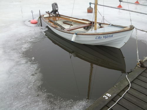

Sen finns det ju många sätt att hindra att isen får grepp om skrovet smiley
toaen: Sen finns det ju många sätt att hindra att isen får grepp om skrovet smiley
laugh
Tack Tommy,
för den uppmuntrande bilden laugh

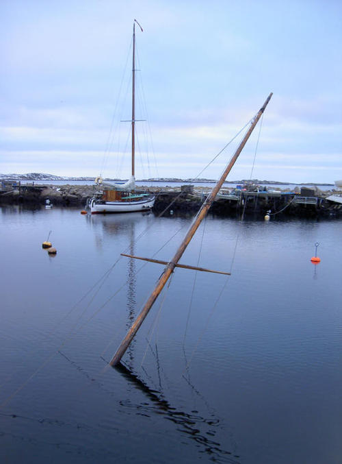

Tror dock som du, att det ordnar sig bättre i vattnet än på land. Har ju faktiskt flera ggr sett sjunkna båtar sommartid vid bryggan men ändå mer tillfällen välta båtar efter stormar, punkterade däck, brustna ställningar eller rena djävulstyg. Dessutom har jag en vinter faktiskt haft en mindre segelbåt i plast i isen över vintern utan minsta tecken på repor!
Det absolut roligaste var en båt på min förra brygga, en ca 5 meter lång s.k. campingbåt med klinka bordläggning i trä och med en vindruta. Endast fören stack upp ur vattnet, hängandes i förtöjningstamparna och på insidan av vinrutan stod ett handtextat meddelande: TILL SALU. laugh

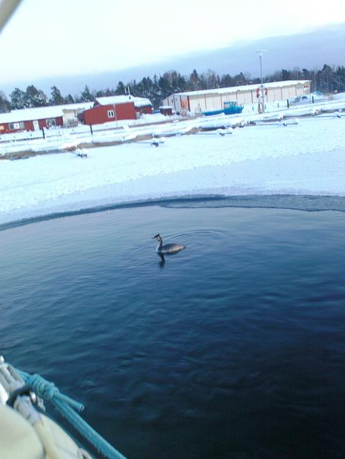

Jodå, 230V-pumpar funkar ypperligt.. Det räcker med en liten pump för att hålla halva hamnen isfri. Bilden fr i vintras när det var ca 80 cm is
Killer, dina ord, din bild säger allt. Mitt beslut är fattat för nästkommande åren! Det skall bli skönt att slippa stressen som alltid, hur god tid man än tror man har, infinner sig i början av oktober. I stället en liten pump och ligga ensam, det dröjer nog  inte länge innan andra följer efter. Jag tror detta är framtiden, faktiskt.

Ja, det händer nog lite varstans. En gång hade jag en BB11 som läckte första 2 dygnen, men sen blev tät. Hon fick dock ligga kvar i iläggningskranens slingor över natten enligt överenskommelse med kranskötaren. Döm om min förvåning när jag på morgonen fann min båt borta. Någon idiot hade flyttat ut den och kvar fanns bara en förtamp som gick rakt ned från kajen.... det löste sig efter många turer dock.
Tyvärr tänker man när man ser din fina bild på alla fina träbåtar som försvunnit bara de senaste 20 åren. Det är som att se en Volvo Amazon idag. För 20 år sedan reagerade man inte utan de var fortfarande bruksbilar och precis som alla träbåtar hölls de vid livcrying

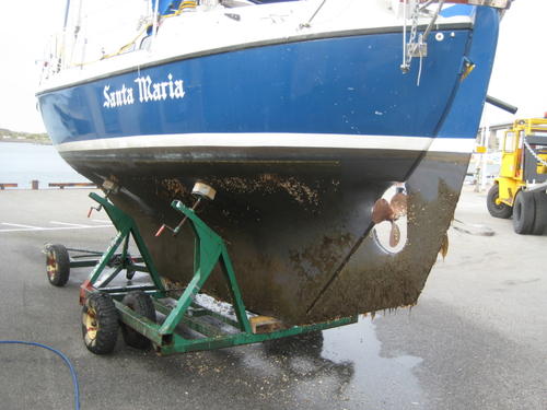

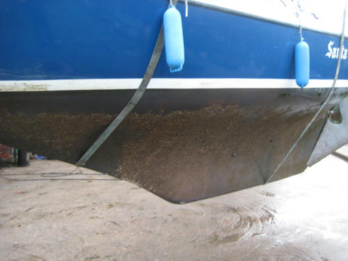

När det gäller frågan om att ta upp för att göra ren botten eller inte så står jag mycket frågande.
Våren 2007 sjösatte jag i början av juni. Seglade till Limfjorden och till Vinga. Sista biten från Läsö Österby gick jag för motor pga av en mycket besvärande ischias som gjorde att jag nästan inte kunde röra mig. Vid Vinga västra angöring skar motorn och jag blev bärgad av en kompis som bogserade in mig till Hönö. Sedan fick jag lifta med honom hem i hans båt. När jag en vecka senare var i sådat skick att jag kunde gå med hjälp av kryckor hjälpte min äldsta svärson mig att segla hem båten. Båten blev sen liggandes i sjön tills i början av Maj. Dvs i 11 månader. Större delen av tiden - mer än 10 månader - låg båten stilla och utan att användas.
När jag tog upp den var den i stort sett ren. Nån enstaka havstulpan och lite sjögräs som lätt gick bort med högtryckstvätt. När jag gjort ren botten målade jag med samma bottenfärg som året innan VC 17 NT och sjösatte.
Seglade mycket sommaren 2008. Tog upp i  september. Båten hade legat i sjön i knappt 5 månader. Botten tav totalt täckt av havstulpaner. De satt så hårt fast att jag inte kunde få väck dem med högtrycken. Den högtryckstvätten jag använde var kraftig. På ett ställe fick jag tag på en kant på den gamla tjärepoxyn som lades på 1984 och solade bort närmare 1 m2. Havstulpanerna i övrigt klarade högtrycken inte att ta bort eller rättare sagt - jag orkade inte hålla på.
Så det där med hur bottenfärg fungerar. Samma bottenfärg, samma vatten  Ena året fungerar bottenfärgen perfekt. Andra året en veritabel katastrof.
Jag begriper ingenting.
Nog måste man ta upp båten en gång om året för att vara säker på att botten är ok.
